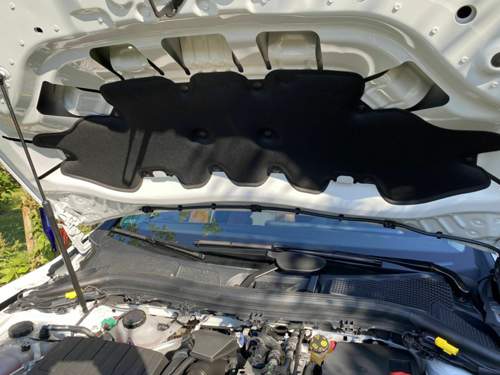

Habe heute auch diese Motorhauben-Dämmmatte eingebaut, allerdings die Originale von MB, hat mit diesen Clips (Einsteckbefestiger) 76,98 € gekostet, der Einbau war kinderleicht.
Ob es was bringt kann ich noch nicht sagen. Mich hat eigentlich gestört, dass es so aussah als ob da was vergessen wurde!
Habe mal zwei Bilder angehängt: vorher- nachher

@silvergo
Wenn die Öffnungen der großen Ausstanzungen durch die Matte überdeckt worden wären, hätte ich eine optische Verbesserung ja noch nachvollziehen können. Aber so halte ich die Maßnahme in dieser Form, für vollkommen sinnfrei. Aber natürlich jeder so wie er es mag (:-)))
wer_pa
wer-_pa: warum ist das sinnfrei?
1. sieht es besser aus - auch wenn man es selten sieht
2. das Motorgeraeusch wird messbar gedaemmt
3. die Motorhaube wird durch die Motorwaerme nicht so heiss, so das eine Wachs/Lackversiegelung laenger haelt und...
4. Wasserflecken (Kalk) werden reduziert
Das alles kann man fuer knapp 80 EUR haben.
Ich halte das alles fuer gut - muss aber jeder selbst wissen.
