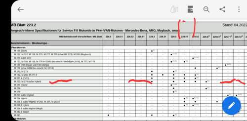

Ich hab es immer noch nicht verstanden: welches Öl bestelle ich nun am besten für meinen GLA 200 Benziner:
Im Handbuch steht "MB 229.5"
Ist denn MB 229.51 "abwärtskompatibel" zu 229.5 (ohne 1)?

Habe für den 200er GLA Benziner meiner Frau das Original MB 229.52 auf E..y vom Mercedes Schreyer gekauft. 6Liter 50€ oder 52€.
Jaaa liqui Moly. Made in Germany war mir wichtig.
Habe mich für das 5W-40 entschieden, aber beide sind laut deren Ölfinder kompatibel.
