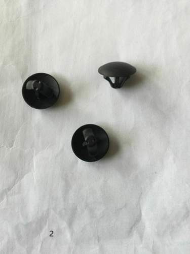

Noch ein Tipp: Obwohl die Daemmmatte schnell eingebaut ist, koennen diese kleinen schwarzen Befestigungsclipse aus der Hand rutschen und dann sind sie weg. Also ein paar Clipse mehr besorgen als die 12 benoetigten.
Wenn der Mercedes Verkaeufer die Clipse berechnen will, dann besorgt Euch diese Clipse bei ebay fuer ein paar EUR.
Denn Mercedes verlangt viel Geld fuer diese Clipse, habe ich gehoert. Leider habe ich jetzt kein Foto von diesen Clipsen gemacht, aber bei ebay werden verschiedene Clipse als Sortiment angeboten (250 St) und da sind auch die von uns benoetigten Clipse dabei.
Alles Marsch zurueck!
Ich habe noch Clipse in meiner Garage gefunden und fotografiert.
Anbei das Info-Foto.

Die Daemmmatte gibt es nur bei Mercedes, die benoetigten Clipse zwar auch bei MB, aber dort sehr teuer.
Besser bei ebay ein Clips-Sortiment fuer um die 10 EUR bestellen. Ich habe ein Foto der Clipse weiter oben eingestellt, so dass Du das Clips-Sortiment aussuchen kannst, das die von Dir benoetigten Clipse enthaelt.
