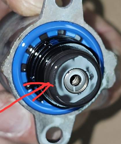

Zieh das Regelventil raus und guck in die Kammer der Hochdruckpumpe, im Video beisst es dich ja schon fast :-) Im Video finde ich das klackern zu laut - das kann aber täuschen.
Ist das nur mit den 2 Schrauben befestigt?
Muss ich mir vorher neue Dichtungen besorgen?
Ja, und Nein wenn Du es vorsichtig und grade rausziehst. Mach vorher den Dreck drumrum weg und pass gut auf, es darf auf keinen Fall Dreck dort hineinfallen. Wenn Du den O-Ring hinterher etwas mit Diesel benetzt solle das so wieder hineingehen.

Das Regelventil habe ich ausgebaut gehabt. Späne habe ich nicht gesehen. Am unteren Bereich ist ein leichter grauer Schleier. Ist das ok so?

Regelventil
Regelventil
