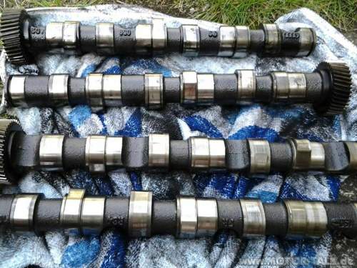

Habe ein Motorklappern welches mich beunruhigt. Frage: ob jemand anhand des Klapper-Geräusches das Problem identifiziert, weil schon selber gehabt:
Fahrzeug:
A6 4B - 2.5TDI - 132KW - AKE Motor - BJ 01/2001 - ca 200.000km
Ich habe eine video Aufnahme, da hört man das klappern. Es ist hauptsächlich nur bei kaltem Motor zu hören. Wenn der warm ist ist's weg oder kaum hörbar. (Aber beim TÜV haben wir doch wieder unregelmässige Geräusche gehört und Abgasuntersuchung erstmal abgebrochen). Klappern scheint von der rechten Motorseite zu kommen.
In der Zwischenzeit habe ich den Zyl.Kopfdeckel an der rechten Zylinderbank abgenommen und Nockenwellen geprüft. Diese sind im top Zustand, keine Riefen, nichts Kaputt, keine Späne kein Befund! Stößelspiel konnte ich nicht prüfen. Das Klappern mit kaltem Motor setzt mal aus, mal ändert sich die Frequenz, wie im video zu hören. Mittlerweile schließe ich am Turbolader auch ein defekt nicht aus...

Auf jedenfall darfst die nockenwellen tauschen sind ja richtig schön eingelaufen.Und vielleicht findest dabei nen defekten kipphebel der irgendwo drin hängt und das klappern verursacht.So wars bei meinem damals.mfg
Nockenwelle ist nicht eingelaufen. Überhaupt keine Riefen. Was man im Bild sieht ist die normale verfärbte Lauffläche...
Keine Ahnung meine sahen damals an meinem 2,5er auch so aus daa hat man mir gesagt die seien eingelaufen.Muss aber auch sagen hab noch keine richtig eingelaufene gesehen.Aber davon ma abgesehen lagen bei mir damals auch die kipphebel schon daneben.
Auf der rechten Bank verabschiedet sich ein Hydrostößel, wenn der Motor bzw. das Öl warm ist werden die Stößel besser mi Öl versorgt und sind dann leiser bzw. ändert das Geräusch. Ein Wechsel ist unverzichtbar.

Von Schlepphebeln habe ich kein Wort geschrieben. Hydrostößel gleichen das Ventilspiel über Öldruck aus,wenn die "Hydrostößel" den Druck nicht mehr richtig halten können entstehen die von dir beschriebenen Geräusche.

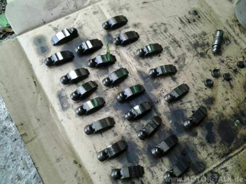

soll aber auch vorkommen... hier sieh mal unten das waren meine alten nockenwellen...
die wellen selber waren nicht so sehr eingelaufen dafür waren aber diverse schlepphebel weit eingelaufen und auch diverse hydros defekt...

ja danke für die Aufklärung, hab's kapiert. Fehlschmierung wg. defektem Hydrostößel führen zum Verschleiss, und wenn man Glück hat (ich denke die Materialpaarung sollte so gewählt sein) Verschleisst der Schlepphebel. Heisst: Im Sommer nehme ich den Kopf auseinander.... Was geht am Hydrostößel kaputt / verschleisst?
