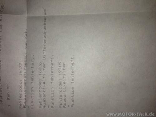

Das sagt der Fehlerspeicher....
Jemand eine Ahnung?

So wie es aussieht sind sowohl Differenzdruckgeber, als auch Abgastemperatursensor defekt. Somit kann sich der DPF nicht regenerieren, da er nicht weiß, ob er voll ist oder nicht - also die DDE dies nicht weiß.
Lese bei BMW mal aus und dann erstmal Fehlerspeicher löschen und dann erneut auslesen nach einer Fahrt!
BMW_Verrückter
Das würde das Problem mit dem Drehzahlbereich erklären.
Wahrscheinlich ist der schon zu....
Ja, genau! 🙂
Also würde ich erstmal auslesen, löschen - eine Fahrt machen und dann wieder auslesen. Sensoren tauschen, Regeneration einleiten - bei 2200 1/min fahren ca. 30-45 Minuten bei betriebswarmen Triebwerk -> Fertig! 😉
BMW_verrückter
Es ist der Temperaturfühler!
