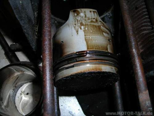

3.) Kolbenringe. Der oberste vom 1. Zylinder fiel mir in zwei Hälften entgegen, aber in der Lauffläche keine Spur. Dabei hat er mit der Blockade nichts zu tun, er kann also schon länger so mitgelaufen sein. Kennt man dieses Phänomen?

Kolbenring:- kann schon ein Montagefehler gewesen sein, kann aber auch später passiert sein. Tatsache ist, das der KR irgendwann mal Randale gemacht haben muss, so'n Tickern und zus. fetten Ölverbrauch. Kann der vormalige Besitzer ignoriert haben. Die Motoren kaufen auch so, aber eben nicht besonders gut.

Der Kolbenring war ziemlich genau in der Mitte durch, die beiden Hälften lagen noch gut in der Nut...
Was mir eh aufgefallen ist: es wird doch immer davon gesprochen, dass man die Ringe versetzt einbauen soll etc., ist ja eine richtige Glaubensfrage, aber die waren dort doch frei drehbar und kamen auch in völlig willkürlicher Anordnung raus. Habe ich da irgendwas übersehen?
Nö...

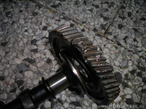

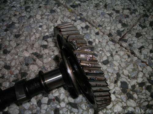

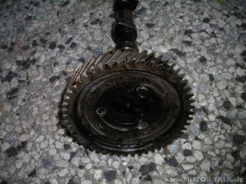

Dscn2227
Dscn2228
Dscn2226
Hast du die ,wie dein Schalthebel, mit grober Gewalt rausgerissen ??
Die Motorenschrauber trennen dazu die Gehäusehälften normalerweise. 😉
Das fiel mir so entgegen, als ich die Hälften auseinandernahm.

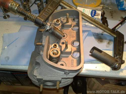

Ich hab meine Ventile mit dieser selbstgebauten Schraubzwinge rausgemacht- ging wunderbar
22012011481
Jo, danke, auf die Schraubzwingenidee bin ich gestern auch noch gekommen (spät aber immerhin 😁), ich hatte nur keine in der Garage. Morgen ist bestimmt wieder Trödelmarkt....
Grüße,
Michael

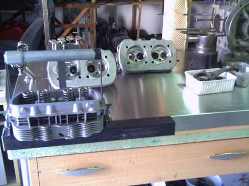

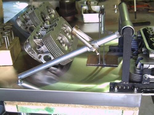

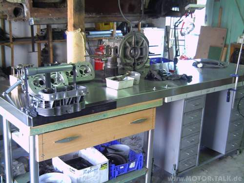

Habe mir dafür ein Werkzeug gebaut.
Hoooo... geile Maschine. Aber so schön kann ich in meinem Kabuff nicht arbeiten, da fehlen mir die Quadratmeter. Ist ja auch so, dass es für ca. 19 € durchaus handliche Federspanner für genau diesen Zweck gibt.
@Vari: eben diese Improvisation ging nicht, weil ich mehr Druck auf dem Ventil brauche. Der Teller sitzt zu gut fest auf dem Schaft..
