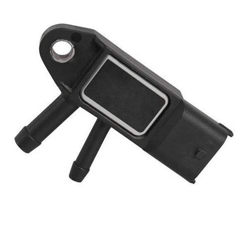

Wo sitzt der Sensor denn genau? Welches Werkzeug brauche ich, im den Schlauch und den Sensor auszubauen?
Es wurde auch geschrieben, dass der ständig volle DPF mit anderen Defekten zusammenhängen kann. Welche könnten es denn sein? Drallklappen? AGR?
Der Sensor ist in der Nähe vom linken Scheinwerfer (Fahrerseite). Ich meine das der linke Schlauch runter zum DPF geht. Ein voller DPF kann viele Ursachen haben, wenn er aber voll wäre würde ein anderer Fehlercode kommen P1901( Differenzdruck zu hoch). Dein Fehlercode weißt eher auf den Differenzdrucksensor hin, bitte berichtigen wenn ich falsch liege.
So sieht der Sensor aus
1421278-2-34000199-1-jpg
Es gibt zwei Ausführungen von den Sensor. Einmal wie auf dem Bild mit zwei Schläuchen und einmal mit einem.
Bei mir war der mit einem verbaut.
Der Sensor sitzt auf der Fahrerseite an der Spritzwand wenn man die Motorhaube öffnet.
Es geht ein Gummischlauch an eine starre Leitung. Diese starre Leitung geht unters Auto und endet circa 15cm vorm Partikelfilter. Dann geht es wieder mit einem Gummischlauch weiter direkt an den Partikelfilter ran. Dieser Schlauch setzt sich sehr gerne zu. Also bitte kontrollieren. Die Schellen must du glaube ich zerstören weil das so Einmalschellen sind. Einfach zwei neue Schlauschellen besorgen und fertig. Alle Gummischläuche bitte kontrollieren ob sie porös sind.
Man kann auch noch die ganze starre Leitung zusätzlich noch mit Druckluft ausblasen.
Das würde ich alles erst mal als erstes machen bevor ich einen neuen Sensor kaufen würde.

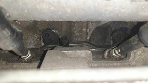

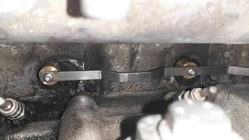

Mal ne ganz blöde Frage.... wie sieht deine Ansaugbrücke aus? Mach mal n Bild von oben auf das Drallklappengestänge. Das war das Problem bei mir.
Jarnsen
Unten angehangen wie sich defekte Drallklappen und ein AGR auf den Ansaugtrakt bzw Motor auswirken. Eine manuelle Reinigung des DPF bringt eventuell auch was.

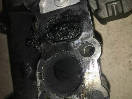

@Jarnsen
Ich hab meine Drallklappen geszern mit Swirl Repair repariert. Gab einen eigenen Thread dazu.
Sie waren recht leichtgängig. Hab aber vergessen, auf axiales Spiel zu prüfen.
Das AGR hab ich auch noch angenommen. Dahinter sah es wie erwartet verrust aus.
Bevor ich ne neue Ansaugbrücke einbaue, mach ich lieber erstmal ne manuelle Reinigung.
