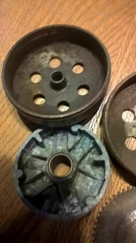

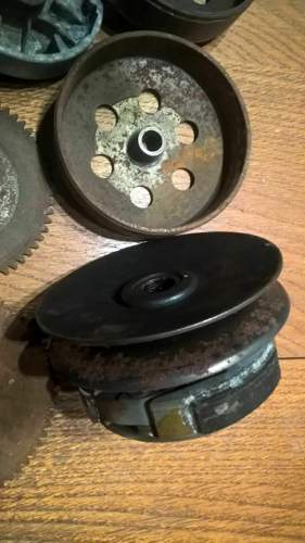

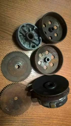

Heute morgen hab ich alles mal auseinander genommen und alle Bauteile gereinigt.
Die Gleitbuchse sieht noch gut aus, bei den Rollen bin ich mir nicht sicher weil ich nicht weiß wie die im Neuzustand aussehen.
Was sagt der Fachmann/Frau zu den Teilen?

Deine Kupplung und das Stützlager im Variokasten würde ich mir zur Brust nehmen.
Das Nadellager in der Kupplung welches auf der Welle läuft muss immer gut gefettet sein genau wie das Lager im Variokasten. Dann kommt der Wandler,da ist eine Buchse mit Führungsbolzen und laufen die trocken blockiert es den Lauf des Riemens was dann nur noch mit Gewalt das verstellen der Scheiben bedeutet.
Gehe auf YouTube und mache dich schlau wie so ein Ding aufgebaut ist,das ist zum Teil wichtiger als an der Vario zu basteln.Deine Rollen sind für mich in Ordnung vom Zustand,wenn die Gewichte auch passen ist alles in Ordnung.
Leider kein Bild vom Variokorb und den Rampen sowie den Laufspuren auf der Gegendruckplatte. Wenn man nach der Verschmutzung (Anhaftungen) der Variorollen ausgeht, ist der Variokorb dringend zu reinigen. Die Rollen selbst sind noch nicht verschlissen, sollten nur gereinigt werden.
Der Kurbelwellenzapfen ist blau angelaufen, ein Zeichen dafür, dass die Gleitbuchse zu heiß gelaufen ist, sich ausgedehnt hat und geklemmt hat. Deshalb Gleitbuchse polieren und Gleithülse reinigen, nicht fetten.
Die Kupplungsglocke ist auch zu heiß geworden, da bereits blau angelaufen und möglicherweise auch verzogen (Unwucht, Riemenflattern). Sogar der Zapfen der Antriebswelle ist blau angelaufen. Da sollte mal der Filter für die Kühlluftzirkulation im Riementriebgehäuse (sofern vorhanden) gereinigt werden. Durch die Hitzeeinwirkung von Kupplung und Glocke sollte auch der Wandler zerlegt werden, neu fetten und die Gegendruckfeder erneuern.
Die Kupplungsglocke würde ich auch erneuern.
Insgesamt deutet alles auf Wartungsmangel durch Verschmutzung hin, sowie Überforderung des Riementriebes durch zu hohe Drehzahlen (zu lange auf der Autobahn Vollgas gefahren, hohes Fahrergewicht, viel Anfahren mit zwei Personen oder am Berg) hin.
Gruß Sympat
@Sympat ,wenn eine Kupplungsglocke heiß wird hast du Hitzestrahlen und nicht eine durchgehende Farbe,das wird bestimmt am Foto liegen das es bläulich aussieht. Wohl die Kupplungsbeläge und die Lauffläche von der Glocke sehen aus als wenn durch die Sprühaktion Ölhaltiges verlaufen ist das man wegschleifen sollte.

@Sympat schrieb am 8. Oktober 2018 um 13:48:11 Uhr:
Hi Sympat,
wie kann man sich das vorstellen, daß die Gleitbuchse sich ausdehnt und deshalb auf der Gleithülse klemmt? Das verstehe ich nicht.
Oder verwechsle ich jetzt die beiden Begriffe Hülse und Buchse, ist die Gleitbuchse nicht in der beweglichen Aluminium-Scheibenhälfte (mit deinen Worten der Variokorb) eingepresst und aus Bronze oder Messing. Und die Gleithülse ist für meine Begriffe der Stahlzylinder, welcher über die Kurbelwelle geschoben wird und die Gegendruckplatte hinten am Bund der Kurbelwelle festklemmt.
Gruß Wolfi
Varioteile
Wir haben das Teil immer Variohülse genannt.
Das die Motorwelle und die Antriebswelle blau sind kommt nicht von einer Überhitzung sondern kommt vom Härteprozess, beide Welle werden bei der Herstellung gehärtet.😉
Wenn die Motorwelle so heiß geworden wäre das sie blau anläuft wäre die Hitze auch an der Variohülse zu sehen, diese hat aber keinerlei Hitzeverfärbung.
Ich reinige alle Teile, die Kupplungsbeläge werde ich abschmiergeln und die Kupplungsglocke auch etwas anrauhen von innen.
Baue morgen alles wieder zusammen und mache mal eine Probefahrt, werde dann berichten wie die Probefahrt ausgefallen ist.
Wenn er wieder im heißen Zustand die Faxen macht zerlege ich ihn mal im heißen Zustand, vielleicht sehe ich dann wo etwas klemmt.
Ich vermute das der Zahnriemen mit 6 Jahren zu alt ist und sich langsam in seine Bestandteile zerlegt, der war jetzt beim 2x wieder komplett mit dem schwarzen Zeug überzogen.
An der Motorwelle und an der Getriebewelle ist aber alles dicht, dort kommt kein Öl raus.
PS: Auf dem 2 Bild sieht die Welle (Variohülse) aus als wäre sie angelaufen, das ist aber der Abrieb der Bronzebuchse, nach der Reinigung ist die Welle (Variohülse) Spielelblank.

Denke an den Wandler ob du die Riemenscheiben ohne Ruckler auseinander bekommst,das geht durch ziehen und leicht links drehend zu machen,natürlich ohne Riemen.Auch eine Probe wenn du den Riemen in der Mitte packst und zusammen drückst so muss er sich in die Kupplungsscheibe reinziehen,geht aber nicht so weit als wenn du mit der Hand die Scheibe ziehst. Beim anbau der Vario muss sowieso der Riemen so entlastet werden das die Schraube vernünftig von der Vario angezogen werden kann.
Ich würde da es schon alles ab ist den Wandler so oder so machen ,also fetten und du hast erst mal ruhe.
Und denke an die Lager das sie gefettet sind.
