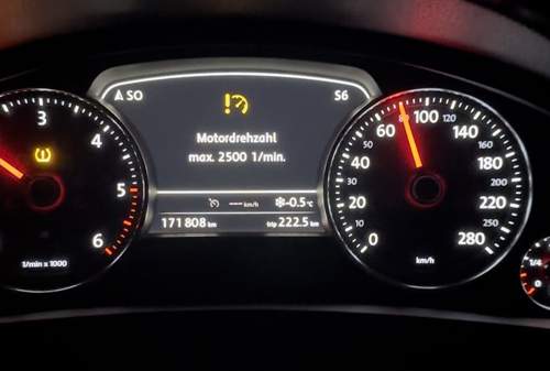

Motordrehzahl max. 2500 1/min
Heute Morgen auf dem Weg zur Arbeit kam diese Meldung.

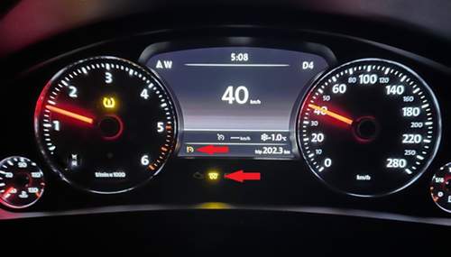

Motordrehzahl max. 2500 1/min, nach 30 Sekunden ist der Hinweis weg und die Glühwendel blinkt mit einem komischen Ausrufezeichen Symbol. Ich habe die Fotos meinem Mechaniker geschickt und warte auf eine Antwort.
Hat das schon jemand gehabt?

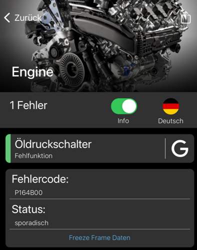

Fehler auslesen kann ich erst über Mittag.

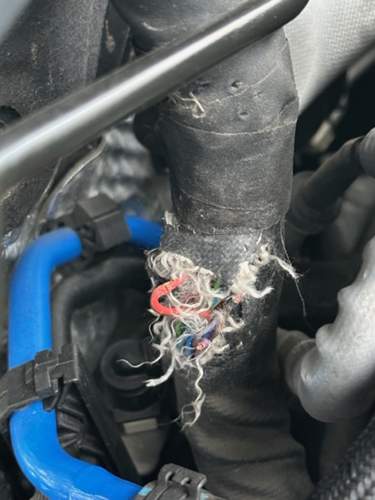

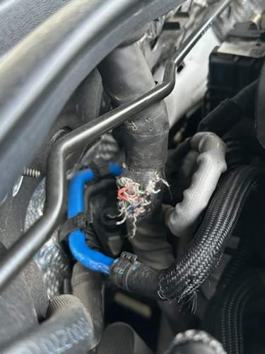

Da war der Marder aber gnädig, man kommt ohne Mühe dran. :-)
Was für ein Desaster.
Zwei Werkstätten haben den Schaden nicht gefunden. Ich meine das Foto was ich schon gepostet hatte.
Der T steht seit Samstag bei einem grossen VW Händler. Diese hatten den T schon 4 mal auf der Bühne und hatten nichts gefunden. Am Montag hette ich nachgefragt (Büro Service Berater) was jetzt los sei, die Antwort nichts gefunden. Am Deinstag nachgefragt, immer noch nichts gefunden. Heute bekomme ich vom Werkstattmeister ein Anruf was ich genau meine, sie finden nichts. Nur, dass der linke hintere RDKS Sensor defekt wäre welchen sie gerne für 408.- wechseln wurden (ein Stück) und der fällige Service wäre zu machen. Doch deshalb bin ich ja nicht gekommen. Mit meiner Anleitung hat er den Schaden gleich gefunden. Dann der zweite Anruf heute, nicht nur der Kabelbaum, sonder der Ladeluftschlauch und die Kraftstoffleitung seien auch angeknabbert. Die Teile seien alle bestellt doch ich müsste mit mehreren Wochen Lieferzeit rechnen.

Da der T einige Zeit dort stehen wird habe ich geich den Marderschutz Sensor 737 mitbestellt. Nicht gerade günstig (ca. 600 mit Einbau) aber ich möchte nicht gleich nach der Reparatur wieder ein Termin machen müssen wegen dem Beisspelz.
