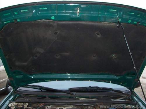

es gab 2 Matten im Nasenbären
die erste Matte war nur mit Metallklammern befestigt
die zweite mit den 10 Klipsen und den beiden runden Clipsen
Nummer 10X 867 863 849 A
Nummer 2X 1H0 867 199 A
und die beiden vorne sind 2X 357 863 850
ich habe nämlich meine gestern eingebaut und die Nummern gerade von meiner Bestellung zur Hand.
Gruß Wester
PS. Ich habe das Glück gehabt eine Nagelneue zu bekommen, die im Autohaus im Keller vergraben war. Noch nie benutz und die Ausführung mit Metallklammern...

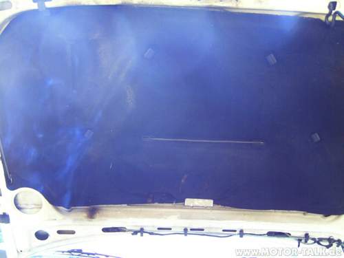

Hier für Vaults noch das versprochene Bild.
Ich bitte die schlechte Qualität zu entschuldigen. Die Sonne stand so blöd dagegen.
Das mit den zweierlei Ausführungen war mir auch neu.

Diese hab ich allerdings nicht, sondern die mit den zwei kleinen runden Klipsen in der Mitte. Dank Mauzz und dem 😁 werd ich aber bald alle zusammen haben.

Konsul, du hast da ja was gemischt. deine ist eigentlich nur mit den Metallstangen gehalten. Die Clipse sind für das nachfoger MOdell im B3. Aber das geht auch, hihi. Man muss sich halt bissl schlau machen und dann werde ich auch immer überrascht was es so gab :-)
Man sieht bei dir auch, das die Haube unten nur einen Haltebogen hat, beim Nachfolger hatte die Haube nämlich 3 Haltebögen. Also auch da gabs verschidene Ausführungen der Haube...
