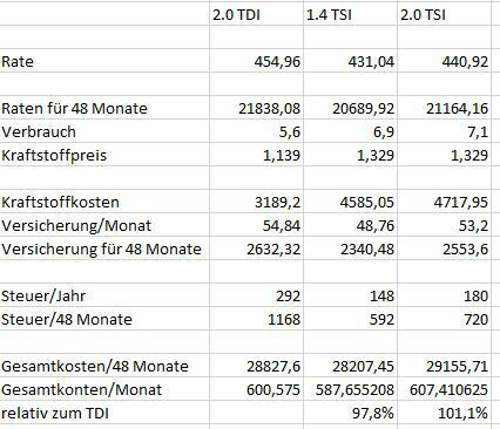

@Sebastian_A6 schrieb am 28. Februar 2017 um 20:23:05 Uhr:
Hier mal mein Kostenvergleich auf Basis des geplanten Fahrprofils, der Finanzierungskosten, Verbrauch, Steuern und eingeholte Versicherungsangebote. Wartung habe ich außen vorgelassen. Theoretisch dürfte der TDI etwas teurer sein, aber das lassen wir hier mal weg.
Viele Grüße
Sebastian
Ich sehe zwei "dicke Hunde" in dieser Kalkulation, die für ein T2 Leasing-/Finanzierungsfahrzeug, auf jeden Fall für einen T2 Tdi doch eher unrealistisch sein dürften:
1) Verbrauch
Hier werden die (realitätsfremden) NEFZ Verbrauchswerte des Herstellers angegeben. Tatsächlich liegen Tdi und Tsi im praktischen Betrieb (unter vergleichbaren Fahrbedingungen) weiter auseinanander als 2l/100km (zugunsten des Tdi) und nicht nur - wie dargestellt - 1,3 bzw 1,5l/100km.
2) Fahrleistung
Die Rechnung unterstellt 50.000km für 4 Jahre. Das sind 12.500km/a. D.h. bei ca. 1.000km pro Monat ist ein Tdi nicht nur unwirtschaftlich, sondern auch technisch nicht wirklich empfehlenswert (bei hohem Kurzstreckenanteil wird es schwierig, den Motor ausreichend auf Betriebstemperatur zu bringen und auch die DPF Abreingungsprozesse (jeweils ca 15-20min Zeitfenster alle 300-400km) könnten u.U. nicht hinreichend ablaufen).
Unterstellt man dagegen in dieser Kalkulation eine für Tdi Kandidaten eher realistische Jahres-km-Leistung von >25.000km (bzw. >100.000km in 48 Monaten), dann öffnet sich plötzlich sehr deutlich die Spritkostenschere zugunsten des Tdi bzw zuungunsten der Tsi Varianten. Konkret würden sich alleine die Spritmehrkosten beim 2.0 Tsi in der Laufzeit von 4J. auf über 4.500€ ggü dem Tdi belaufen (*). Unter solchen Bedingungen hat der Tdi, rein rechnerisch, die Nase ganz weit vorne.
(*) Annahmen
durchschn. Verbrauch 2.0 Tsi: 9,0 l/100km
durchschn. Verbrauch 2.0 Tdi: 6,5 l/100km
Lieber Diesel,
danke für den kritischen Beitrag. Tatsächlich sind es nicht 2 dicke Hunde, sondern nur 1 "Schoßhündchen" :-)
zunächst zu 2)
Die Fahrleistung stimmt. Wir haben mit unseren vorherigen 2 Tiguan1 2.0 TDI seit 2009 jeweils 50000 km +-1000km zurückgelegt. Daran liegt es ja, dass wir so nah am Break Even sind und ich mir diese Fragen stelle. Würden wir mehr mit dem Auto fahren, wäre es klar der Diesel. Aber so ist es eben nicht.
Tatsächlich bestehen die etwa 1000 km/Monat aus ca. 650km Überlandfahrten, der Rest ist "Stadtverkehr", also Einkaufen, Brötchen holen etc. Die bisherigen Diesel hatten kein Problem mit dem DPF. Aber der neue würde ein Euro6 SCR, vielleicht verhält der sich da kritischer.
=> erst mal kein Dicker Hund
zu 1)
Ja, du hast recht, ich habe die Werksangaben genommen, da ich bisher keine besseren Daten vorliegen habe. Aber mir geht es ja hier um den relativen, nicht den absoluten Vergleich. Würde ich hier in die Tabelle den innerorts-Verbrauch eintragen (was ich beim rumspielen natürlich auch vorher schon gemacht habe, dafür hab ich mir ja die Kalkulation gemacht), dann wird über die Laufzeit der 2.0 TSI um ca. 2% teurer als der TDI. Der 1.4 TSI ist immer noch 1% billiger. Die Angabe halte ich aufgrund unseres Fahrprofils für leicht pessimistisch. Die Wahrheit liegt vermutlich zwischen diesem und dem ursprünglich gerechneten Wert, da der Wagen ja nicht nur Kurzstrecke betrieben wird.
=> es bleibt ein "Hund", da hast du recht. Aber das war mir schon bewusst.
Fazit:
Den 1.4 TSI wäre (unter meinen Prämissen) aus wirtschaftlichen Erwägungen erste Wahl, fällt aber von den Fahrleistungen hinter den beiden zurück. Für mich scheidet der aus, auch wenn er der "billigste" ist.
Aus wirtschaftlicher Sicht Nr. 2 ist der TDI. Hier bleibt die Frage, ob der DPF das durchhält und was die Politik macht. Vom Fahrverhalten ist der Motor top, damit wären wir absolut zufrieden, nach 8 Jahren.
Fahrleistungsmäßig kann der 2.0 TSI mit dem TDI mithalten. Auf dem Papier sind die fast gleich.
Die "politische, nicht technische" Diesel-Problematik fällt weg. Das technische Risiko DPF fällt weg.
Über vier Jahre kostet er mich zwischen 350 und 800 € mehr, zwischen 1% und 3% der Gesamtkosten.
Aus diesen Gründen tendiere ich zum 2.0 TSI.
Noch mal Danke für Deine Anregung, das hilft ja, noch mal hin- und her zu rechnen und noch weitere Dinge mit ins Kalkül zu ziehen.
Einen schönen Tag
Sebastian
@diesel. schrieb am 28. Februar 2017 um 23:50:35 Uhr:
Viele Grüße
Sebastian
1) Verbrauch
2) Fahrleistung
(*) Annahmen
@Sebastian: Deine Überlegungen sind gut nachvollziehbar und bei rund 12.000 km jährlich würde ich auch den 2.0 TSI nehmen. Der Unterschied bei den Kosten ist ja nun wirklich nicht gravierend.
Ich habe seit Jahren auch eine Excel-Tabelle in Gebrauch, in die ich genau meine Eckwerte eintrage. Bei meinen 25.000 km im Jahr konnte es nur ein Diesel werden.
@Sebastian_A6 - Ausschlaggebend ist neben dem persönlichen Empfinden auch die Art der Nutzung. Ein Kollege will einen 140PS Diesel ersetzen. Er fährt max. 15.000km im Jahr, ist damit an der Grenze zwischen Diesel und Benziner (Anschaffung, Unterhalt, Versicherung etc). Er würde gern einen Benziner nehmen weil ihm (aktuell) die Zukunft mit einem Diesel zu unsicher erscheint (innerstädtische Fahrverbote etc - Ich möchte darüber nun keine Diskussion anstrengen da alles nur "Möglich und Vielleicht" wäre). Da seine Nutzung aber jedes Jahr rund 4000km mit einem 1.8t Wohnwagen mit einbezieht wird er sich wohl doch den Diesel kaufen da der Benziner in dieser Phase wohl (vorsichtig geschätzt) minimum 3-4L über dem Verbrauch des Diesels liegen würde. Du siehst, es gibt so viele Gründe, die für und gegen das jeweilige Motorenmodel sprechen. Die Entscheidung fällst du. Falls du später mal einen Gasumbau in Betracht ziehen solltest wären die Vorteile eher beim TSI zu suchen.
Guten Morgen, Sebastian!
Schließe mich Bennos Statement an. Bei etwa 1.000km pro Monat ist der 2.0 Tsi die (unter den von dir genannten Alternativen) wohl die beste Wahl im Mix aus Wirtschaftlichkeit und Fahrspaß.
Der 150PS Tdi wäre imho bei >20.000km pa auf jeden Fall die Empfehlung. Bei 15-20.000 Jahres-km etwa Gleichstand zwischen 2.0 Tsi und Tdi; hier hinge die Entscheidung von den Fahrprofilen ab (bei beispielsweise hohem Kurzstreckenanteil besser zum Tsi greifen, während der Tdi sich - wie chevie richtig sagt - besser zum Anhängerbetrieb eignet).
Viel Erfolg & Spaß!
Gruß, diesel.

@Benno119 schrieb am 1. März 2017 um 06:48:14 Uhr:
Danke, Chevie.
Exzessiver Anhängerbetrieb (mal abgesehen vom Weihnachtsbaum holen und Fahradträger aufbauen) ist ausgeschlossen. Auch ein nachträglicher Gasumbau ist ausgeschlossen, wir planen, das Fahrzeug 4 Jahre zu fahren und dann wieder einen neuen zu holen.
Viele Grüße
Sebastian
