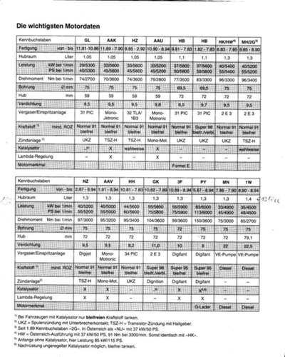

Brauchst auch keinen MKB, zu dem Zeitpunkt gab es nur den AAU.
Wie perchlor schon sagte ist ein Umbau auf den 1,4 ABD problemlos möglich. Es reicht sogar nur den Motor zu tauschen und die Kabelbäume im Originalzustand zu belassen (kleine Einschränkungen gibts es da aber dennoch).
Wenn 60PS nicht reichen, dann ist ein Umbau auf den 1,3L 75PS zu empfehlen. MKB ist 3F. Allerdings sind die Teile (Motor, Kabelbaum, Ansaugbrücke, Einspritzleiste) im Vergleich zum ABD wesentlich teurer und der Arbeitsumfang ist höher, da es nicht reicht nur den Motor zu tauschen, sondern auch noch einiges anderes gemacht werden muss.
Für 75PS will der Prüfer unter Garantie die Hinterachse mit Stabilisator und lastabhängigem Bremskraftregler sehen, wie sie beim Polo 1,3 75PS auch verbaut war.
Alternativ zum 3F kann man auch den 1,6L aus dem Golf 3 nehmen. MKB ist da ABU. Da muss dann aber noch ne Adapterplatte gewerkelt werden, da der Motor vorne nur 2, statt der beim Polo üblichen 3 Schrauben aufnimmt.
Alle weiteren Umbauten auf andere Motoren, insbesondere die 827er-Blöcke, also die größeren Motoren aus Golf 2 und 3 (ab 1,6L aufwärts) sind nur mit massivem finanziellen Aufwand legal in den Polo zu bekommen.

Um das Ganze mal ein wenig zu vertiefen:
Ein Motorumbau ist nie so ganz ohne.
In 99% der Fälle muss der Kabelbaum getauscht werden. In wenigen Fällen muss letzterer auch noch angepasst werden.
Bei mehr Leistung muss auch mehr Bremse da sein und da die Bremse vom AAU/AAV/NZ-Polo schon die kleinste ist, muss bei wenig mehr PS immer die Bremse mitwachsen, außer eben beim 1,4er 60PS.
Wenn du 75PS haben willst, sind die 2 Möglichkeiten mit dem geringsten Aufwand:
-75PS-Polo (oder anderes Auto) kaufen
-3F-Motor einbauen
Bei letzterer Variante musste noch die Hinterachse austauschen und Bremsleitungen neu verlegen.
Ansonsten ist der Aufwand etwa der gleiche, wie beim Umbau auf den ABD. Denn da muss noch einiges am Motor selbst an den Polo angepasst werden.
Ich persönlich empfehle dir, wenn du dir einen Umbau wirklich zutraust, dem ABD eine Chance zu geben. Ich hab im G3, aus dem der Motor stammt, sowohl den ABD, als auch den 1,8 75PS gefahren und die 15PS mehr, merkt man höchstens in der Endgeschwindigkeit und marginal in der Beschleunigung.
