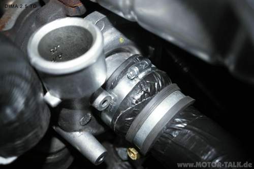

Weisst du zufällig die Größe der Schelle?
Gruß Robert
Ja weiß ich noch,ist Durchmesser 6-8cm
Gruß Joe

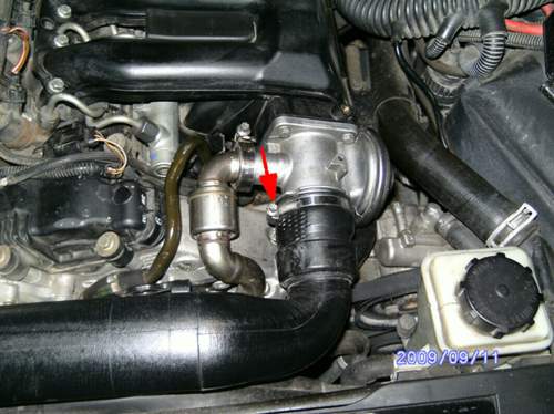

Das schwarze Kunststoffrohr kommt doch vom Turbo , geht hoch , dann waagerecht zwischen Kühler und Motorabdeckung und dann zum AGR in den Ansaugtrack !
Meiner pfeifft auch ganz schön , sollte ich da vlt. auch mal nach schauen !?
Übrings meiner zieht definitiv jetzt von unten besser raus , seitdem die Drallklappen weg sind, ich den Ölabscheider gewechselt habe , das AGR Ventil von 4 auf 6 cm Durchmesser wieder erweitert habe ( Öl/Russkruste entfernt ).

Der von Dir genannte Streckenabschnitt der Ladeluftführung ist überhaupt
nicht
gemeint; es geht um das Kunststoffansaugrohr, welches vom Luftfiltergehäuse zum Turbolader führt - und genau dort kann man mit einer Schlauchschelle eine bessere Abdichtung an der Verbindungsstelle vom Ansaugrohr zum Turbolader erzielen.

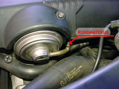

Hallo Danny,
es ist bei meinem tatsächlich so, dass bei stillgelegtem AGR der FC 0400 produziert wird. Ich habe das AGR durch verschließen der Unterdruckleitung stillgelegt. (siehe beil. Bild)
Bei "intaktem" AGR wird kein Fehler produziert.
Jedenfalls hat der Fehler 0400 keinerlei Auswirkungen.
LG robert

Hi Robert,
das wundert mich jetzt wirklich etwas... obwohl mich bei Opel ja insgesamt eigentlich recht wenige Dinge noch verwundern... ich bin zu 100% sicher das weder an meinem DTi, noch am V6, noch am Vectra B meiner Frau mit X20XEV ein Fehler gespeichert ist !!! 😕
Am DTi ist mir auch ein Rundmetall, genau wie auf Deinem Pic in den Unterdruckschlauch gerutscht 🙄, am V6 und dem Vectra sind irgendwie Coladosenbleche anstelle der Originaldichtung gerutscht 🙄 wie konnte das nur passieren ? 😉😁
Ich war nach den "Anpassungen" bereits mehrfach mit dem OBD II Adapter in den STG´s, da ist definitiv nirgends ein Fehler angezeigt bzw. hinterlegt ?!
Wie ich schrieb, würde man die Elektrische Verbindung trennen, könnte ich mir vorstellen das ein Fehler aufgrund fehlender physikalischer Verbindung des MSTG zum AGR und damit ausbleibender "Rückmeldung" vom AGR ans MSTG produziert wird. Ob das tatsächlich so ist, entzieht sich dabei meiner Kenntnis, wäre aber nachvollziehbar.
die funktion der agr wird durch den lmm überwacht.
ein vergleich von stillgelegten agr bei ottomotoren und dieselmotoren hinkt gewaltig, da bei einer fehlfunktion der agr beim dieselmotor starke beieinträchtigungen beim motorlauf und schadstoffausstoss geben kann ...
die erzeugung eines fehlercodes kann softwareabhängig variieren ...

Hier
ist vielleicht die Erklärung dazu.
P0400 Abgas Rückführung ungenügende Menge erkannt
• Aktuelle Abgasrückführungsmenge ist kleiner als
"Soll-Abgasrückführungsmenge minus 300 mg/Hub "
• Obige Bedingung muß für mindestens 30 s erfüllt sein.
Auswirkung:
• Maximale Leistung wird reduziert.
• Abgasrückführventil wird abgeschaltet
LG robert
