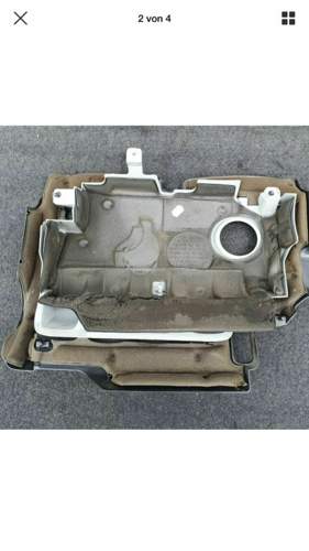

Unter der oberen Motorabdeckung befindet sich ja ein Schaumstoff. Dieser ist zerbröselt mittlerweile.
Laut meinem :-) gibts den nur (von VW) in Verbindung mit der Motorabdeckung und kostet um die 130 Euro.
Gibts da was aus dem freien Handel oder eine Alternative (nicht brennbarer Filz)?
Ohne Motorabdeckung zeigt sich der Motor als wahrer PD Motor, obwohl der BLS ja als "leiser" PD bezeichnet wird.
Danke

Hier hat sich einer die Dämmung für ein paar Euro selbst gebastelt:
https://www.motor-talk.de/.../...rabdeckung-neu-polstern-t5803372.html
Ja Danke, den hatte ich schon gelesen. Leider geht der Link zum beschriebenen Schaumstoff nicht mehr. Zusätzlich besteht die Abdeckung beim Touran (warum auch immer) aus zwei Teilen. Daher hab ich explizit hier im Forum nach Erfahrungswerten gefragt.
Kann mir jemand sagen, wie dick die originale Dämmung etwa ist? Hab meine vor längerem weggeworfen und kann mich nicht mehr erinnern, nur dass die relativ dünn war bzw geworden ist.
Hier hab ich noch was gefunden. Hitzebeständiges Vlies bis 250 Grad Celsius
https://basteln-de.buttinette.com/.../...nvlies-ecru-180-g-m-77929?...
Und die Form (also ein Foto) wären auch top, wie/wo die alte Dämmung klebt.

Ich gab bei Ebay selbstklebenden Schaumstoff gekauft, der als ausreichend hitzebeständig ich angegeben war. Der hält schon seit gut einem Jahr prima.
Was heisst ausreichend hitzebeständig?
Sollte halt nicht anfangen zu brennen...
Sonst ist etwas Lärm (den man eh nicht hört) eher besser.
Würdet ihr eher Schaumstoff oder Vlies nehmen?

Das weiß ich nicht mehr so genau. Ich denke es wird dreistellig gewesen sein. Nennenswert heißer als 120°C dürfte der Motor da oben nicht werden ohne Schaden zu nehmen.
Sowas brauchst du:
https://www.amazon.de/.../ref=mp_s_a_1_7?...
Meiner ist von der Machart her so wie dieser hier:
https://www.ebay.de/.../222745552679?...
Eine Seite selbstklebend, andere Seite glatt wie lackiert. Sehr weich und anschmiegsam.
Ich hätte gedacht, der Kleber löst sich wieder von der Motorwärme, war aber nicht so.

Wie oben geschrieben, weiss ich nicht mehr, wie dick der originale Schaumstoff war. Aber 5cm war er sicher nicht. Ich habe in Erinnerung, dass das nur so eine dünne Matte war.
Original dürfte das maximal 15mm gewesen sein, eher weniger.

Könnte mir mal jemand ein Foto machen, wo das Zeug auf der Innenseite verklebt ist? Wäre super
Ich finde nix passendes. Mit den Schlagworten: Noppenschaum, hitzebeständig, selbstklebend. Wie viel Grad muss das Zeug aushalten? Hab ja nen DPF da hinten.
