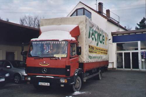

hatte exakt die gleichen Symptome vor etwa 20 Jahren mal bei einem meiner LKW (MB 814).
Motor wurde heiß, Kühler blieb kalt. Kam von jetzt auf gleich, mitten während der Tour auf der Autobahn.
Zum nächsten Freundlichen (MB Pforzheim) geschleppt, die haben festgestellt, daß die WaPu-Welle zwar ganz normal lief - auch dicht war(!) - jedoch das Schaufelrad innen nicht mehr mitdrehte. War abgeschert. Okay, bei 860.000 Km durfte die schonmal kaputtgehen, war noch die Erste 😉
Aufgrund dieser von mir damals gemachten Erfahrung tippe ich auch mal zu 99% auf die Wasserpumpe.
Du kannst ja den Thermostat erstmal wechseln, ist nicht teuer und geht schnell - kann auch nie schaden - aber ich glaube nicht, daß er der Schuldige ist.
LG und allzeit gute Fahrt,
Mani
EDIT: Was mir grade noch einfällt, zum Testen: Nimm mal den Rippenriemen ab, und drehe die WaPu von Hand durch!
Da MUSS ein gewisser 'zäher' Widerstand da sein, da ja das Wasser bewegt werden muss.
Dreht sich die Welle sehr (zu!) leicht, hast Du den Übeltäter schon gefunden.
So haben mir die das in Pforzheim damals zumindest erklärt, wie sie draufgekommen sind 🙂
