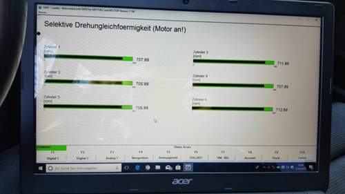

Hallo Leute hab seit paar Tagen Problem mit mein Auto wenn ich aufs Gas gehe. Von irgendwo her saugt er Luft an . Aber woher kann das kommen.🙁

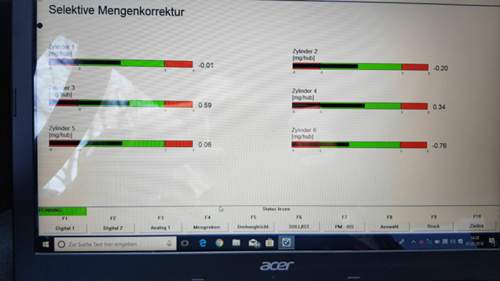

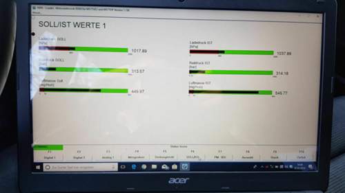

Ladedruck null. Konzentrier dich auf Ladedruck und miss noch mal bei erhöhter DZ. GibtÂŽs schon GerĂ€usche vom Turbo? Schau mal nach der Unterdruckverstellung Turbo ob die ĂŒberhaupt reagiert und freigĂ€ngig ist.

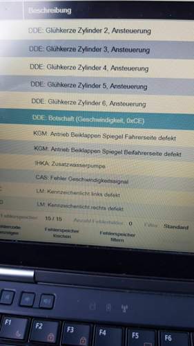

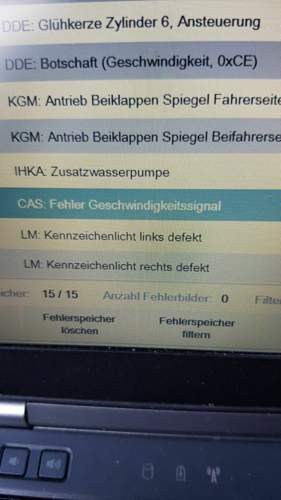

Kapitan also erhlich gesagt kenn mich nicht wo gut aus & das ist mein erster BMW🙁 DPF ist raus Downpipe drine optimiert dpf off.... kĂŒhl temp liegt immer 88 89 90 hab neu gewecelselt. Bei Turbo kein gerĂ€usche kommt nur luft wie pfeifen kann man mit insta oder rheingold ladedruck gucken ?
Hier paar Bilder
Kann auch sein ladedruckregler defekt
Komisch mit RG kein Ladedruck und hier hast du welchen?
Was ist mit bei Leerlauf und erhöhter DZ beim Ladedruck?

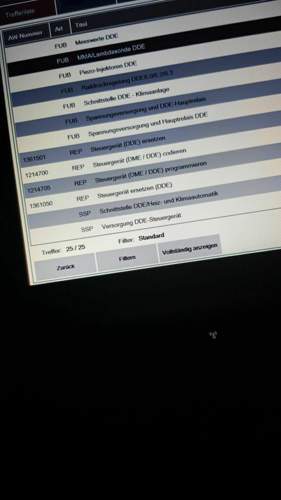

SteuergÀret codieren programmieren steht da muss ich was codieren oder steuergÀret defekt
Ich glaub du bist in RG falsch abgebogen und bist in AW Arbeitsanweisungen oder so gelandet. Leider kenne ich INPA mehr und RG weniger bis gar nicht.
Kann sein 🙂 wollte mit inpa lamdasonde prĂŒfen oder gucken aber finde iwie nicht hab bei YouTube gesehen man kann gucken aber hab versucht nicht gefunden 🙂
Das geht mit INPA.
Du musst nur die einzelnen Reiter fĂŒr die Digital- und Analogwerte durchgehen (Livewerte)
DafĂŒr die richtige DME ansprechen.
