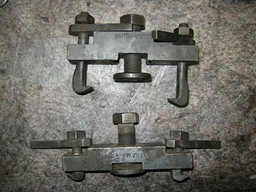

Ich bin der Meinung, dass Du noch nicht das richtige Werkzeug hattest, um die Riemenscheibe abzuziehen. Diesen Abzieher müsstest Du Dir kaufen oder bauen. Hier mal eine Bilder-Serie , wie ich es gemacht habe, bei eingebautem Motor.^^
Hier mal ein Bild von den originalen Abziehern der Riemenscheibe.
Die Haken sollen im übrigen nach innen zu der Schraube zeigen,dann verbiegt es die Riemenscheiben auch nicht.Irgendwie sind immer alle verbogen die ich sehe.
Nach innen ist ca 1 cm Platz und das dünne Blech ist an den dicken Flansch geschweißt,da verbiegt dann fast nie etwas.

also ich habe die riemenscheibe mit zwei drum sticks (schlagzeugstöcke ) herausbekommen.
einfach rechts und links ansetzten und vorsichtig nach rechts und links hebeln.
Also die Riemenscheibe ging bei mir problemlos mir Schraubendreher und Hammer runter- da brauchte ich keinen Abzieher.
