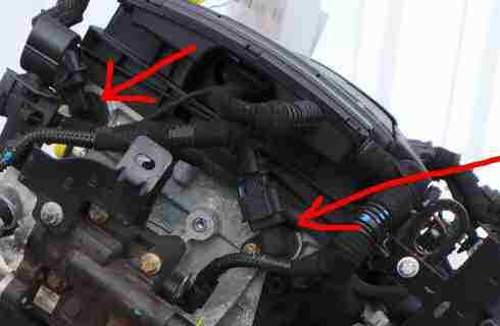

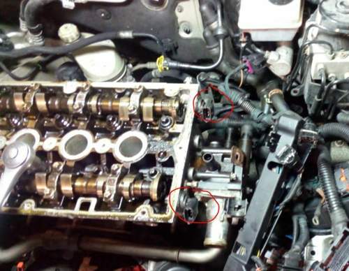

Hallo, bin ganz neu hier, würde mich aber gerne an diese Frage mit ranhängen. Bei meinem Vectra C 1.8 z18xer kommt auch der Fehler zum NWS (0365). Auto fährt super, nur die MKL (Auto mit Schlüssel) leuchtet permanent. Ich würde auch gern erst mal den Stecker des NWS reinigen und ggf. austauschen.
Aber wo befindet sich der genau? Hab schon viel im Netz gelesen. Sollen 2 Stück sein (beide baugleich?). Manche schreiben zwischen Motorblock und Batterie, andere sagen andere Seite und die Zahnriemenabdeckung muss ab.
würde mich freuen, wenn ihr mir helfen könntet. Ich hoffe es ist o.k. das ich mich an den Beitrag rangehangen habe. wenn nicht muss ich nächstes mal eine neue Frage einstellen.
Danke Jörg
Hi
Die NWS sind auf der Getriebe Seite unterhalb des Ventildeckels, aufpassen bei den Verschlüssen vom Stecker da muss der blaue Sperrrigel mit was dünnen zb. Nagel etwas rausgedrückt werden, sonst kannst du die Arretierung nicht runterdrücken.
Unten mal paar Bilder dazu.
Gruß André
