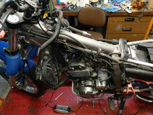

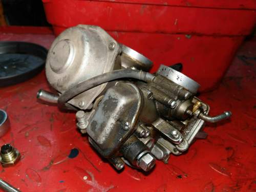

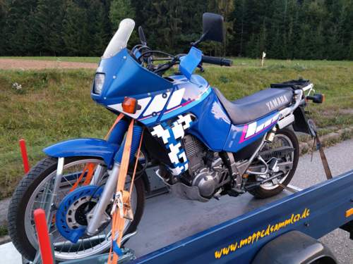

Unlängst habe ich für einen Kunden aus Berlin eine XTZ 660 aus einer Schrottkarre aufgebaut. Vorgabe war eine äußerlich ratzige Enduro, die in Kreuzberg nicht gleich geklaut wird, aber eines, die technisch top ist.
Ich habe den XT 660 (3YF) - Schrotthaufen in einem Schuppen bei Donaueschingen ausfindig gemacht, da stand das Motorrad schon einige Jahre und für 500 Euro aufgeladen. Der Motor lief nicht sauber, brachte wenig Dampf, dann werden bei derart großvolumigen Einzylindern die Vibrationen richtig übel.
Die Aufarbeitung begann mit einer exakten Einstellung des Ventilspiels und Überprüfung der Steuerkettenspannung. Die beiden Ansaugstutzen der XT's mit YDIS sind Verschleißteile, mögen noch recht nett aussehen, lassen aber dennoch häufig Falschluft durch. Die wurden ersetzt.
Die Registervergaserbatterie, bestehend aus einem Rundschieber- und einem Gleichdruckvergaser (YDIS -Primär- und Sekundärvergaser) habe ich zerlegt und im Ultraschall gereinigt, die Luftreinigung übernahm ein K+N Filterelement. Eine neue Kerze ist ebenso obligatorisch, wie neue Dichtungen für die beiden Krümmerrohre, die in einen Edelstahl-Sportschalldämpfer mit E-Prüfzeichen führen. Tank entleeren, trocknen, aussaugen und frischen Sprit rein. Ölwechsel mit Filter, logo, neues Gabelöl, die Bremsscheibe und die Beläge hinten habe ich auch erneuert, Vorderbremse zerlegt und überholt, Kettenschleifer auf der Schwinge ersetzt, Batterie, Bremsflüssigkeit vorn und hinten, Kühlmittel ebenfalls.
Alles in allem kein Hexenwerk.
