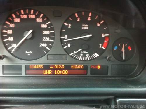

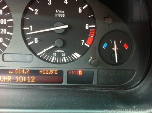

nabend.
mir ist schon mehrmals aufgefallen dass mein bimmer warm wird und die anzeige dann aber langsam wieder runter geht..ich habe mal bilder gemacht..das ist doch so nicht richtig oder?oO
man beachte die uhrzeit und die temperatur anzeige..ein paar min. später war der zeiger noch ein stück näher an blau.
mfg

Dein Motor wird nicht warm d.h. dein Thermostat steht offen.
Natürlich kannst du damit fahren, allerdings wird er ein Mehrverbrauch haben.
Danke für die Antwort! Habe ich schon bemerkt, ich lass' den Wagen jetzt stehen! Aber kaputt gehen kann nichts, oder (bin gestern ca. 30 Km Autobahn gefahren und heute mit eingeschaltetem Geheimmenü ca. 15Km Landstrasse/Stadt)?
Nein, wenn das Thermostat offen hängt (wie bei dir) zirkuliert seit Motor an das Kühlmittel über den Kühler - das ist für den Wirkungsgrad des Motors schlecht - also wird nicht warm und verbraucht daher mehr, da mehr Kraftstoff eingespritzt wird und demzufolge der Wagen sich permanent in der Warmlaufphase befindet, da er die 90 Grad nicht erreicht (oder mehr, je nach Motor).
Ansonsten, wenn das Thermostat geschlossen klemmen würde, dann hätte dies fatale Folgen aufgrund Überhitzung (Zylinderkopfdichtung, Zylinderkopf, Lager "schweißen sich aneinander" aufgrund Überhitzung etc.)!

Nein, zu warm wird er wahrlich nicht! Hatte extra das Geheimmenü Punkt Motortemperatur an, um zu kontrollieren ob und wie er warm wird- und über 60 ist er nie gekommen (das auch nur im Stadtverkehr, auf der Autobahn war er bei 40° ca.).
Ah, das Thermostat ist ja KOMPLETT defekt 🙂
So schnell, wie möglich austauschen 😉
