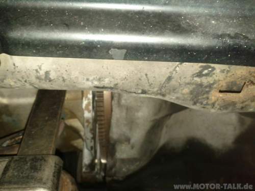

In der Do It Yourself Werkstatt habe ich heute den Motor gewechselt. Kupplung und Co auch alles getauscht.
Der Vorschlag in der Werkstatt war, nur den Motor zu lösen und Getriebe drin zu lassen. Hat soweitt auch geklappt.
Bloß wie bekomme ich nun den Motor wieder an das Getriebe? Ich vermute, ich muss das alles Exakt zueinander führen, damit das Getriebe in die Kupplung greift, oder?
Jemand eine Idee, wie ich das schaffe?
Img-20131123-204912907625981
Img-20131123-204900583415765
Img-20131123-204855-1091693496
Motor und Getriebe müssen halt genau zueinander fluchten und auf gleicher Höhe sein, dann rein damit und ruhig auch mal kräftig hinlangen und ordentlich rütteln währenddessen, da bricht nix so schnell. Die Getriebeeingangswelle kann man auch dünn mit Fett einschmieren, dann läufts besser.
Wenn man mal manche beobachtet, wie ein Getriebe von Hand ohne Hilfsmittel reingehoben wird, wird erstaunt sein, wie grobschlächtig da teils zu Werke gegangen wird. Teils dauert es nur 5-6 sek. Zeit, die das Getriebe für den Weg vom Werkstattboden bis zum endgültigen Sitz im Motorraum braucht. Mancher Monteur lupft so ein Ding auch mal alleine rein, wenn er gute Bandscheiben hat.
Was man jedoch nicht machen darf, ist wenn das Getriebe nicht eindeutig plan am Motor dransitzt, versuchen den Spalt durch Zuschrauben der Verbindungsschrauben zuzuquetschen, denn dann ist etwas verkantet oder mit eingeklemmt. Dann lieber nochmal auseinander und ganz neu ansetzen.
Danke für den Tipp!
Getern morgen konnten wir noch mal ausnahmsweise für 2 Stunden in die Hobbyschtrauber Werkstatt.
wir haben da nun doch den Motor an das Getriebe bekommen :-)
Um besser an den Motor zu können, haben wir vorne die Front runter gerissen, Stoßstange, Stoßfänger und Kühler. Dann mit dem Wagenheber das Getriebe so weit angehoben, dass es senkrecht war, und dann den Motor mit Motorkran und Stahlrohr unter der Ölwanne hinein gehebelt. Plötzlich ging es. Dann den letzten Cm vorsichtig und gleichmäßig mit ruckeln und mit Schrauben zusammen gezogen. :-D
