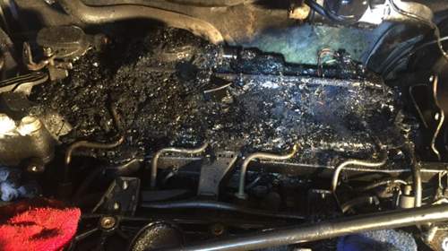

Hallo, weil mein Vito ziemlich übel aus dem Motorraum gestunken hat, habe ich heute mal die Motorabdeckung abgenommen und siehe da...ein Kohlekraftwerk. Ist so ein Motor noch zu retten. Sind vermutlich die injektoren undicht!? Ist ein 115 CDI, 150 PS.
Motor total verkohlt
Kohlestück unter der Abdeckung

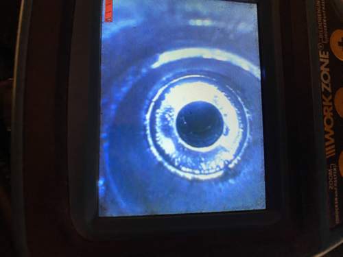

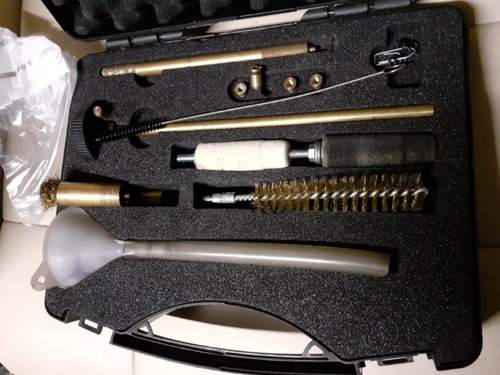

In den Rillen kommt nichts rein.

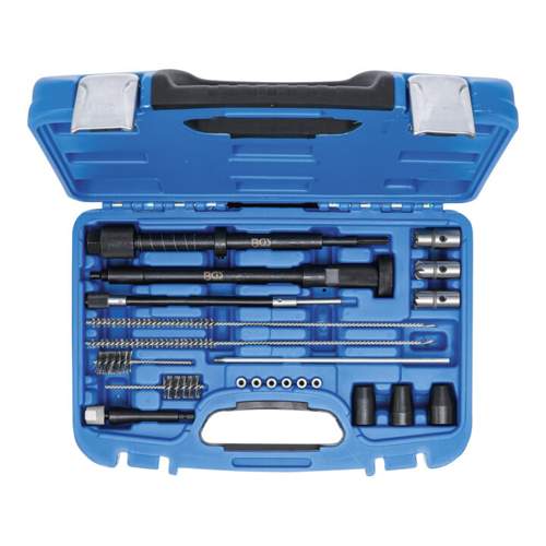

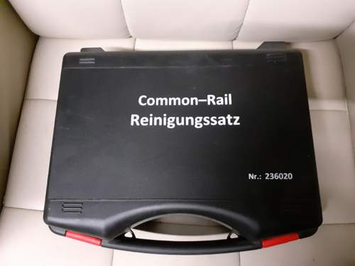

Mein Reinigungsset sieht so aus..
Meines sieht so aus...
Vielleicht reichen diese Messingbürsten ja auch vollkommen aus um den Sitz sauber zu bekommen.
Das mit dem Fräsen ist es immer so ne Sache mit zu viel wegnehmen usw.
Ich probiere es mal mit ner Messingbürste.
Danke.
Bgs-injektorsitz-und-schacht-reinigungs-satz-68882409-3-fvci-vv2-xxl
Aber Achtung mit mit den kleinen stopfen.
Ich habe einmal ein stopfen nich raus bekommen da die am Ende zu fest drin saß das Gewinde im Messing war zum schluss kaputt.
Ich habe beinahe einen ganzen Tag dafür gebraucht mit Gewinde nach bohren und ziehen und so...
Als ich nicht mehr konnte habe ich den Motor angeschmissen und als der sich aufgewärmt hat kann das Ding fast von allein raus..

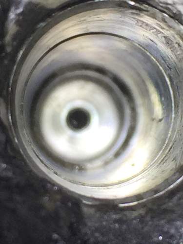

Willst du echt fräsen?😮
Damit kannst du dir schnell den Zylinderkopf ruinieren…
Meine Injektoren sahen so aus (so gekauft) und schön sauber bekommen,mit den Silikonbürsten von BGS…
Damit kann man nichts kaputt machen…🙂
Kein Ahnung warum alle so eine Panik vor dem Fräsen haben? Werkstätten machen das doch auch. Bei mir waren Rillen im Sitz und die wären ohne Fräsen nicht weggegangen. Hier wird händisch etwas abgespannt. Wir reden da von 10tel Millimeter. Ich habe das schon bei BMW, Mercedes, Volvo gemacht und die Autos fuhren noch viele Jahre weiter.

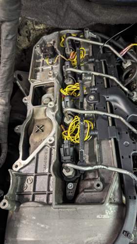

@Veiter333
Hast du ja wieder schön sauber bekommen..😎
Wo hast du eigentlich die Stecker für die Injektoren her?
Ich hatte nur welche mit schlechten Kabeln gefunden, die recht schnell brüchig geworden sind…
Ich hätte auch Bedenken, daß die gelben Kabel zu lang sind und durch die Hitze leiden…?
Ich hatte circa ein Jahr später dann übrigens Probleme mit einem Wackelkontakt im Kabelbaum und habe dann den ganzen Kabelbaum gewechselt…
Hatte erst die neuen Stecker verdächtig, aber es war der Kabelbaum und ich vermute das der durch die Hitze geschädigt war…
Ich hoffe das du dieses Problem nicht bekommst,aber als Tip gemeint…
Ich habe damals zu viel Zeit für die Suche bei den Steckern verloren…😉
Die Stecker habe ich doch tatsächlich auf eBay gefunden, war von der Qualität sehr überrascht, sind top verarbeitet, dafür löhnt man aber auch 17,90€ pro Stecker bzw. bei vier Stück nur noch 14,30€.
https://www.ebay.de/itm/255825899363
Hatte auch bedenken wegen der Länge, dachte falls mal was sein sollte, habe ich noch bisschen Spielraum. Ummantelung ist aus hochwertigem Silikon und hält bis 150 Grad aus. Man wird's sehen.
