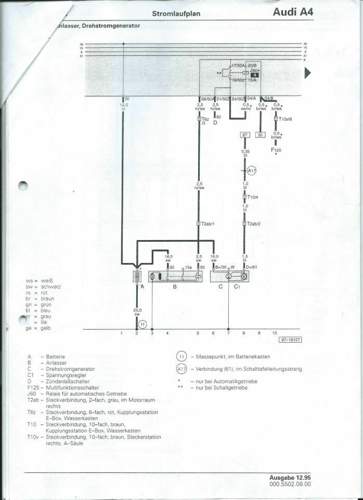

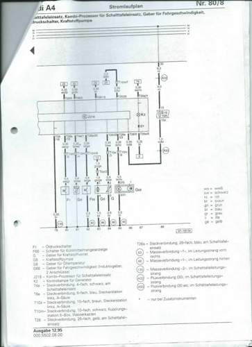

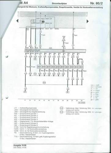

Kabelbaum brauchst Du natürlich vom ACK. Das Steuergerät schaltet nur frei, wenn Du Ach das entsprechende Wegfahrsperrensteuergerät, Schlüssel und Transponder besitzt. Je nach Modelljahr, sitzt das entweder im Tacho (davon würde ich abraten, da der Umbau dadurch komplizierter wird), oder halt separat hinter der Mitelkonsole. Die Aufnahmen für die Stecker vom ACK-Kabelbaum, kannst Du entweder umpinnen und in Audi 80 - konforfe Stecker passen, oder den Kompletten Kabelbaum, vom A4 nehmen. Etwas Erfahrung in Sachen Elektrik brauchst Du in jedem Fall. Schaltpläne kann ich gern zur Verfügung stellen.

cool hört sich doch mal interesant an .. kannst du die schaltpläne hoch halden , ( rapshire oder soo)
