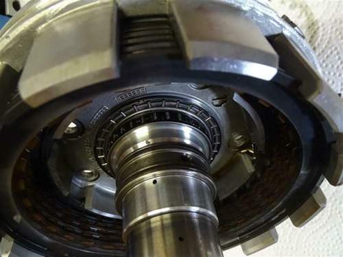

Heute habe ich mir die Kupplung K3 und das mittlere Planetengetriebe näher angeschaut. Die komplette Einheit lässt sich einfach vom Getriebe nach oben abziehen. Zuerst werden die beiden Teflonringe und dann der Sprengring von der Welle entfernt. Danach kann man zuerst das Nadellager und dann das Kupplungspaket von der Welle abnehmen. Man hat nun den Kupplungskorb mit den Zahnrädern und dem Freilauf in der Hand. Die Welle mit dem Freilauf zieht man einfach aus den Kupplungslamellen heraus. Die Lamellen selbst sind mit einem Sicherungsring in einer Nut gesichert, alles wie gehabt, nichts Neues. Die Welle des Freilaufs ist ebenfalls mit einem Sicherungsring gesichert welcher sich abziehen lässt. Dann kann man die Welle herausziehen und sich das Lager anschauen. Als nächstes lässt sich der Planetenträger von der Welle abziehen. In dieser Einheit sind mehrere Axialnadellager verbaut welche ich bei dem anderen Getriebe wohl alle ersetzen werde. Schön ist, dass bei dem Getriebe Dichtsatz sogar die Teflonringe dabei sind. Die Reiblammellen in der Kupplung K3 hatten hier eine Dicke von 2,10-2,14 mm. Zum Zusammenbau müssen diese sauber ausgerichtet werden sonst bekommt man die Freilaufwelle nicht hinein. Wie auf den Bildern zu sehen ist das recht einfach zu zerlegen und auch wieder zusammen zu bauen.

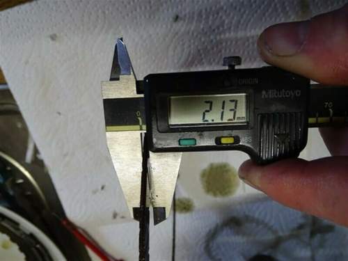

Am Wochenende habe ich mal am CLS Getriebe weiter gemacht. Da dieses ja in den ML kommen soll, bekommt das natürlich den neuen Dichtsatz und ein paar neue Lager. Bilder gibt es später.
Zufällig habe ich bei der Messung des Losspiels an der Kupplung K3 auch Angaben über die Lamellendicke im WIS gefunden.
Auch die CLS Lamellen haben 2,10 - 2,13 mm. Bei einer genannten Solldicke von 2,1 mm ist also Alles einwandfrei !
Leider sind im WIS für die anderen Reiblamellen keine Dicken mehr enthalten.
Das Spiel bei dieser Kupplung ist schon mal zu groß. Ich muss heute nachmittag also mal den einen dickeren Sicherungsring bestellen.

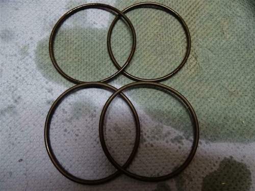

Das Zerlegen brauche ich ja nicht mehr beschreiben. Als erstes kommt die Kupplung K3 dran. Die Nadellager sahen alle noch gut aus. Aber die sind billig und deshalb habe ich gleich neue eingebaut.
Nach dem Einsetzen der Lamellen muss das Losspiel eingestellt werden. Dafür wird das Lamellenpaket mit dem Werkzeug zusammen gepresst und der Abstand zwischen Sicherungsring und Lamelle gemessen. Man muss darauf achten, dass der Sicherungsring oben anliegt. Wenn es nicht passt kann man den Spalt mit unterschiedlich dicken Sicherungsringen einstellen. Der Spalt war bei mir zu groß, denn ich könnte die Fühlerblattlehre mit 3,15 mm noch gut rein schieben. Das Sollmaß ist 2,5 - 2,9 mm bei 5 Lamellen. Die Ringe gibt es in 0,3 mm Schritten. Sie kosten nicht viel und ich habe gleich mal die zwei nächstgrößeren bestellt. Mit dem Dicksten bin ich so bei 2,6 mm und damit eher am unteren Ende der Toleranz, aber den habe ich jetzt mal drin gelasen.
Die Teflonringe sind auch im Dichtsatz enthalten. Sie werden mit Fett eingesetzt und haben jetzt eine neue Verbindung. Die Alten waren einfach abgeschragt. Die Neuen haben jetzt eine Art Nase dran. Der Dichtsatz ist wirklich gut, es sind wirklich alle Ringe dabei.
Wenn man das Ganze wieder zusammen setzt wird auch das Spiel zwischen Sprengring und Scheibe gemessen, Das ist auch an der oberen Grenze. Ich werde eine dickere Scheibe bestellen und einbauen.
