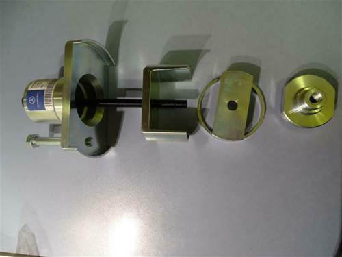

Die Kolben der Lamellenbremsen in dem Getriebe sind alle über eine Tellerfeder vorgespannt. Aus diesem Grund benötigt man zum Zerlegen und Zusammenbauen ein spezielles Werkzeug. Das habe ich mir bestellt und heute ist es auch angekommen. Natürlich musste ich das gleich an der Lamellenbremse B2 ausprobieren. Ohne diese Vorrichtung bekommt man den Sprengring nicht heraus.
Danach ist es einfach den Kolben Führungsring abzunehmen. Für die weitere Zerlegung muss Druckluft in die Öffnungen geblasen werden, über die normalerweise das EHS per Öldruck die Kolben bewegt. Dadurch werden der Kolben und die Kolbenführung vom Lamellenträger getrennt.
Wie auch hier deutlich zu sehen ist da überall der schwarze, schmierige Film drauf. Ich habe auch gleich einen Dichtsatz für das Getriebe gekauft und mich zunächst gewundert wozu da so viele O Ringe drin sind. Wenn man sich die Kolben so anschaut wird das aber klar. Beim Wechsel der O Ringe muss man sehr aufpassen, einige sind außen abgerundet und andere müssen mit der Rundung nach innen eingebaut werden.
Zum Zusammenbau muss die Kolbenführung wieder in das Getriebegehäuse geschraubt werden. Nur so kann der Lamellenträger richtig in die Verzahnung eingesetzt werden, wobei die Öffnung nach unten zeigen muss. Für das Zusammendrücken darf man schon ein bisschen Kraft anwenden. Nun können beide Teile wieder ausgebaut werden und man kann den Kolben und den Kolbenführungsring einsetzen. Dabei muss die kleine Öffnung nach oben zeigen. Wenn man den Federteller aufsetzt wird auch klar, dass es gar nicht anders geht. An dem Teller befindet sich eine kleine Lasche die in die Aussparung am Kolbenführungsring greifen muss. Ohne die Montagevorrichtung bekommt man den Sprengring nicht mehr in die Nut.
Nun können die Lamellen B3 wieder eingesetzt werden der Sicherungsring lässt sich leicht von Hand eindrücken. Abschließend muss noch mit einer Fühlerblattlehre das so genannte Losspiel gemessen werden. Bei dieser Lamellenbremse müsste das Spiel zwischen 1,9 und 2,3 mm betragen. Ich habe die Blätter mit insgesamt 1,95 mm geradeso hinein bekommen. Auch für diese Messung gibt es von Mercedes ein spezielles Werkzeug um die Lamellen bei der Messung mit einem Gewicht von ca. 80 kg zu belasten. Leider ist dieses nicht mehr erhältlich. Sollte das Spiel nicht innerhalb der Toleranz sein gibt es Sicherungsringe mit unterschiedlicher Dicke. Jetzt wäre die Lamellenbremse fertig zum Einbau.
