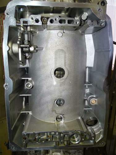

Damit es den Interessierten nicht langweilig wird stelle ich mal ein paar Bilder von der EHS ein.
Die weiße Platte ist ein Schwimmer. Normalerweise fließt das Öl zum Schmieren der Welle durch das große Loch wieder in die Ölwanne. Wenn nun der Ölstand in der Wanne steigt verschließt dieser Schwimmer das große Loch um zu verhindern, dass die Zahnräder im Öl laufen und das zu schäumen anfängt.
Der lange Stab an der Seite ist der Temperaturfühler für das Getriebeöl.
Die beiden runden "Knöpfe" auf der federnden Platte sind Drehzahlsensoren. Diese liegen auf den beiden unteren Löchern im Getriebegehäuse.
Der kleine Schalter wird vom Schalthebel (auf dem Bild im Gehäuse oben links) betätigt und stellt sicher, dass der Anlasser nur auf P oder N startet.
Die Magnetventile sind bei den Bildern benannt ...
Auf den Bildern des Getriebegehäuses und der EHS sieht man auch wo die Ölkanäle aufeinander liegen. Über diese Bohrungen fließt Öl in das Getriebe und betätigt die Lamellenkupplungen. Dort ist keine Dichtung dazwischen, also nur Metall auf Metall. Deshalb sind wohl auch so viele Schrauben drin :-)
