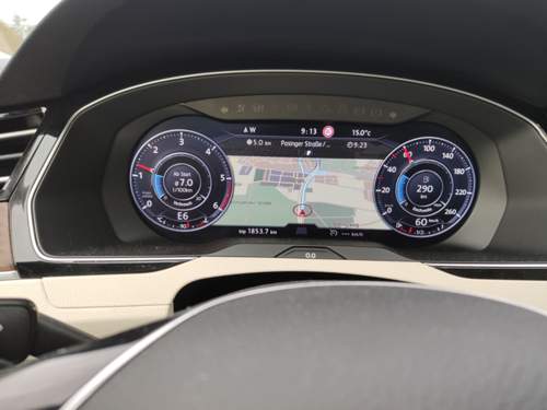

Heute Vormittag nach ca.10min Autobahnfahrt erschien plötzlich im Display :
Motor überhitzt!Stop!
AfD)ADAC sofort in die Werkstatt gefahren
Diagnose=Fehlerfrei
Thermostat ausgetauscht und danach ca.400km nach Hause gefahren alles in Ordnung
Nach 2 Wochen erneut der Temperaturanstieg aber bevor im roten Bereich gelandet SELBSTHILFE Heizung an auf Max.dann erneut 90* Grad OK
Den Passat sofort in die Werkstatt gefahren und frage mich was ist da los ?
Wasserpumpe Defekt?
Passat ist Bj.2/2016 240ps 145000
Bei 126000 Zahnriemen NEU ohne WAPU
Bitte um Hilfe

Laut VW angeblich muss nicht unbedingt die WAPU mit Zahnriemen gewechselt werden logisch ist es nicht ?
Jetzt steht der Passat in der Werkstatt mal schauen was die dann sagen ?
Komisch gestern bin ich ca 30min in der Stadt unterwegs gewesen da war Temperatur konstant bei 90* kaum war ich auf der Autobahn nach ca.5min fast im roten Bereich plötzlich bekam ich PANIK so macht es kein Spaß weiterzufahren und der Lüfter lief und lief ohne Erfolg dann habe erneut den Trick mit Heizung auf max.eingestellt und erneut Glück gehabt aber wie wird es im Sommer bei 30* draussen aussehen Nein nein lieber VW so nicht oder ?
