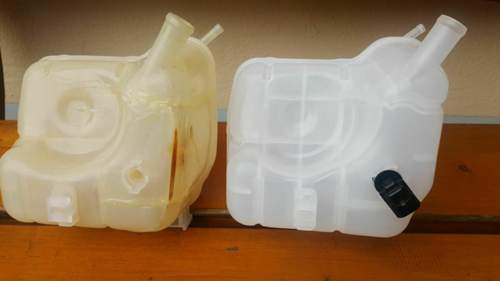

Gestern während der Fahrt bemerke ich, dass die Motortemperatur bei ca. 100 Grad liegt. Ich denk mir... komisch, es hat zwar 35 Grad draußen und das Auto stand auch in der prallen Sonne bevor ich eingestiegen bin, aber irgendwie komisch. Bin rechts rangefahren und Motorhaube aufgemacht. Keinen Tropfen Kühlflüssigkeit mehr zu sehen. Ich war erst vor ca. drei Wochen beim zweiten großen Service meines Insignia 2017 2.0 4x4 Diesel Automatik, 45.000km. Dann fällt mir ein dass es in 500m eine Opel Niederlassung gibt.
Es ist Freitag 17:30 — nicht gerade die beste Zeit für die Konsultation einer Werkstatt. Dennoch, ich fahre hin. Habs dorthin aber nicht mehr auf den Parkplatz geschafft. Temperatur ist soweit gestiegen dass ich den Motor abstellen musste. Ich dachte mir, vielleicht muss da einfach nur Wasser nachgefüllt werden?? Der Lehrling, der gerade ins Wochenende gehen wollte schaut sich das an und sagt mir, dass das eigentlich ein geschlossenes System ist, und da nichts nachgefüllt werden muss. Dass hier irgendetwas undicht sein muss.
Jetzt hab ich mein Auto über das Wochenende dort gelassen, am Montag sehen die sich das an. Was denkt ihr, wie geht es jetzt weiter? Warum ist das passiert?

Als Erstes kann man schauen, ob irgendwo offensichtlich Wasser austritt. Nächster Schritt wäre Wasser nachfüllen und dann das System unter Druck setzen.

Denke, der TE hat die Meldung bestimmt nicht ignoriert. Es war (wie bei mir) sehr wahrscheinlich schlicht keine Meldung zu sehen... Ich habe es nach dem Abstellen des Motors am Geruch des Kühlmittels gemerkt.
Bei meinem Ausgleichsbehälter war ab Werk gar kein Sensor verbaut. Und somit auch kein Abfragestecker für ne Meldung im BC.
Habe nen FL von 10/2014 als Innovation mit Innovationspaket und allen Assistenten außer ACC.
