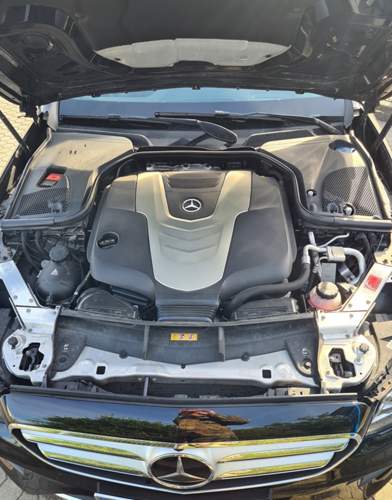

Ich habe mir vor kurzem einen W213 E 350D vom Händler zugelegt (Baujahr 2016, derzeit 95.000km) und bin soweit eigentlich bis jetzt zufrieden.
Allerdings ist mir besonders heute aufgefallen, dass der Motor bei ca. 22-35km/h ziemlich laut tickert bzw. ein klappern von sich gibt.
Es ist so prägnant hörbar, dass man es sogar im Innenraum hört.
Von außen hört man es auch, deshalb habe ich mal ein Video angehangen. Leider ist es recht schwer das Geräusch aufzunehmen, da die Abrollgeräusche der Reifen doch recht laut sind. Man hört es, wenn man darauf achtet, besonders gegen Ende, wenn ich an der Filmenden Person vorbeifahre.
Gegebenenfalls kennt ja jemand das Geräusch, oder kann in etwa deuten woher es kommen könnte. Der freundliche hat leider eine Vorlaufzeit von guten 3 Wochen.
Wenn niemand aus der Aufnahme irgendwas raushören kann, versuche ich nochmal eine bessere zu machen, aber nach ungefähr 10 verschiedenen videos wurde der Ton auch nicht besser 😁

So auto ist weg, Mechaniker sind probe gefahren und meinten direkt das es sehr komisch klingt. Morgen wird dann alles gecheckt. Mal schauen...
Gerade kam der Anruf von der Werkstatt. Es wurde eine Leckölmessung gemacht um zu schauen ob irgendein Injektor aus der Reihe fällt - negativ. Fehlerspeicher - negativ. Die haben auf dem Hof noch einen e350d stehen gehabt, auch w213 - gleiche Geräusche.. Meister meinte es sei wohl "normal", wurde jetzt aber trotzdem dokumentiert..
Fällt leider nicht unter MB100 oder Gewährleistung, also 113€.
Ich mache da jetzt einen Haken an die Geschichte. Wenn mir das weiterhin auf die Nerven geht, werde ich zum Motorinstandsetzer fahren, der findet den Grund sicherlich heraus, hat mich bei meinem CLK (600.000km) auch gerettet die Bude 😁 .
Ich denke wirklich es ist genau das, was PascalBro schon sagte und auch verlinkt hat - irgendein Arbeitsgeräusch.
Wow krass, ist zwar nervig das Geräusch aber schon mal positiv für mich das es wirklich nichts schlimmes ist sonnst hätte ich auch ein Problem.

Ich hatte vor meinem jetzigen X254 einen W213 mit dem OM 642, welcher auch in Deinem Wagen steckt. Leider kann ich Dir da wenig Hoffnung machen, dass das normal sein soll. Zumindest hat das mein 350d, bis zum Verkauf mit 114000km, nicht gemacht.
@Dimareka oder vlt hast du es nicht als störend wahrgenommen. Oder vlt haben die auch verschiedene HDP verbaut. Weißt du noch welches Baujahr und welcher genauer Motor? Meiner ist von 2017 mit dem Om 642.855 macht die Geräusche.
@PascalBro schrieb am 31. Januar 2024 um 21:31:20 Uhr:
Mein 350d war EZ 03/2017. Ich habe mir die Aufnahme angesehen und nein, solche Geräusche hat mein 350d nicht gemacht.
