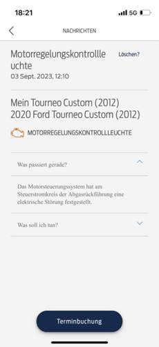

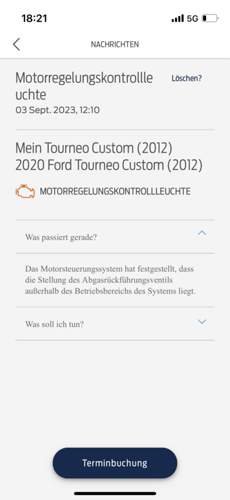

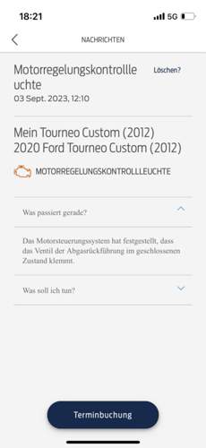

Der Wagen hat nun tatsächlich die Motor Kontrolllampe an und mir folgende Meldung in die App geschickt.
Kann mir jemand Sagen ob das vom Ford Schutzbrief abgesichert ist?
Danke euch
Klemmt geschlossen... Also alles wunderbar, nur rußt der Motor nicht mehr zu... Ich denke der Tausch, der unausweichlich sein wird da elektronisch defekt, wird doch zwischen 400&1000€ kosten 🙁
Ob es abgesichert ist kann ich nicht sagen aber ich tendiere zu nein da es sich um ein Verschleißteil handelt, leider...

Wenn das EGR Ventil als Bauteil ansich klemmt, ja das ist selbstverständlich vom Ford Garantieschutzbrief FGS abgesichert. Deine freundliche Ford Werkstatt wird dir dazu natürlich mehr sagen können. EGR Ventile beim 2 l Ecoblue insbesondere im Transit Custom sind schon des öfteren defekt,sollte man nicht ignorieren. Die Ventile können in der komplett geöffneten Stellung hängen bleiben und dann startet der Motor nicht mehr,er dreht,startet aber nicht. Dann gibt es oft auch keinen Fehlercode. Dann darf man nach der Ursache suchen. 🙂
@Masteraxx92 schrieb am 11. September 2023 um 21:11:25 Uhr:
Deine Aussage ist natürlich totaler Quatsch. Das EGR Ventil ist im Ford Garantieschutzbrief Ford Protect mit drin. Und es ist kein Verschleißteil. Bisher musste ich es an verschiedenen Fahrzeugen mit 2 l Ecoblue nur immer einmal erneuern und nicht regelmäßig. Natürlich Neuteile verwenden.
Einige Fahrzeuge/Motorsteuergeräte des 2 l Ecoblue unterstützen auch eine Servicefunktion im PCM: EGR Ventil reinigen, kann man mal machen und gucken ob es hilft. Ansonsten erneuern. Hab ich schon sehr,sehr oft gemacht.
