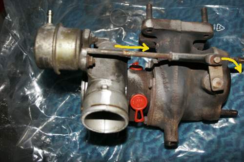

...bei Dir sieht es so aus, dass er Druck aufbauen will, aber zu früh daran gehindert wird. Nun, es gibt meines Wissens nur einen Kreis wo Überdruck entstehen kann und notfalls abgeleitet werden muss, ohne eine Fehlermeldung zu setzen:
- im Turbo-Abgaskreis: hier wird der Überdruck mechanisch von einer Druckdose über eine Stange an einen Hebel weitergegeben. Dieser Hebel macht drinnen im Turbinengehäuse das Waste Gate auf und ein Teil der Abgase kann durchs Gehäuse, aber trotzdem an der Turbine vorbei, direkt zum Kat nach draußen (Turboschutz).
Es ist was jazzer weiter oben gemeint hat: wenn diese Strange schwergängi ist, dann steigt der Abgasdruck auf der Turbine stark an, was dem Turbo langsam den Tod bereitet, dann steigt auch der Druck auf der Ansaugseite, wo er von der Motorsteuerung begrenzt wird, indem er Leistung wegnimmt. Und das Spiel beginnt wieder von vorne und schaukelt so rum mit der Mortorleistung.
Diese Stange muss unbedingt beweglich sein, du musst eine ziemlich starke Federkraft spüren, von oben hineinlangend und gegen rechts schiebend.
Wenn sie sich aber leichtr bewegt, dann ist die Dose hin, mit ähnlichen Konsequenzen.
Solltest auch gucken ob die Stange nicht vielleicht am Hebel ausgehängt ist, soll nämlich vorkommen.

...hi, saabi47, ich zitiere:
Ich habe mit einer Verlängerung und meinem Körbergewicht versucht den Hebel zu bewegen (in Richtung Dose) kann es sein das der Hebel auch komplett festsitzt?
Nun, ich habe weiter oben NACH RECHTS gesagt, also bewegt sich die Stange in Richtung des Pfeils und der Hebel dreht sich auch gegen rechts (im Bild). In Richtung Dose sitzt alles sehr fest. Hoffentlich hast durch die Gewaltanwendung nichts verbogen oder abgebrochen...
