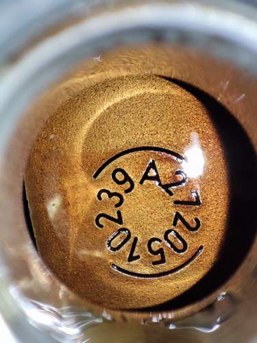

Hallo allerseits...
Anbei auch ein Foto, muss der Punkt auf der Einlassnockenwelle mit dem unteren oder oberen Strich auf der Auslassnockenwelle fluchten ????
Gruß Alex

Also meine die Punkte, Einlass hat ja nur einen Punkt und Auslass zwei, muss das mit dem unteren oder oberen Punkt fluchten ????
Weder - Noch....
Der Punkt der Einlassnockenwelle muss mittig zwischen den Punkten der Auslassnockenwelle stehen.
Was willst du denn machen?
Steuerzeiten prüfen oder die Nockenwellenversteller tauschen?
Die Steuerzeiten werden eigentlich anders Abgelesen.
Themenstarteram 14. Juni 2023 um 14:42
Steuerzeiten werden bei 305 Grad geprüft, aber da ist die Markierung etwas Außermittig. Deswegen habe ich jetzt mal bei 40 Grad geschaut ob die Markierungen bzw Punkte da passen, daher meine Frage ??????
Ja, wenn die Markierung bei 305 Grad aussermittig ist, ist die Kette gelängt und das siehst du dann auch bei 40 Grad.
Themenstarteram 14. Juni 2023 um 14:48
Die Kette, Gleitschienen und Ausgleichswelle sind bereits neu gekommen... Bin am verzweifeln, oder kann es auch ein defekter Versteller sein, dass die Markierung nicht passt????
Vielleicht um einen Zahn falsch eingebaut. Gibt es denn Einträge im Fehlerspeicher?
Wie lange ist der Einbau denn her?
Themenstarteram 14. Juni 2023 um 15:07
Der Einbau ist noch nicht so lange her, war auch direkt die moko an. Meinten liegt wohl am Sensor oder Magnet, aber quer tauschen brachte auch keine Änderung bzw der Fehler ist nicht mit gewandert.
Fehler ist auch gespeichert 1208
Denke fast auch das es um evtl ein Zahn verstellt ist, weil ja alles neu ist und die Markierung nicht passt bei 305 Grad.

Kann denn ein Zahn soviel oder auch diesen minimalen Versatz ausmachen ????
Ja, dann haben die die Markierung nicht auf Mitte gesetzt sondern auf den unteren Punkt und somit um einen Zahn versetzt.
Daher auch gleich die Motorkontrolleuchte.
Eine korrekte Prüfung mit SD hätte wahrscheinlich auch gleich Licht ins Dunkel gebracht bevor man Sensoren "vermutet".
Und Ja,... ein Zahn macht eine Menge aus, wie du ja siehst. Nicht Umsonst sind exakte Werte und Einbaupositionen in den Reparaturplänen vorgeschrieben.
Auf jeden Fall sollte das wieder richtig eingebaut werden, da so die Steuerzeiten nicht stimmen.
Wahrscheinlich sind die Steuerzeiten auf beiden Seiten gleich falsch - oder?

Ok, also man sieht ja auf dem Bild, dass die Markierung auf dem unteren Punkt ist. So wie ich dich jetzt verstanden habe, ist das falsch und der eine Punkt muss zwischen den beiden Punkten liegen, richtig????
Genau
