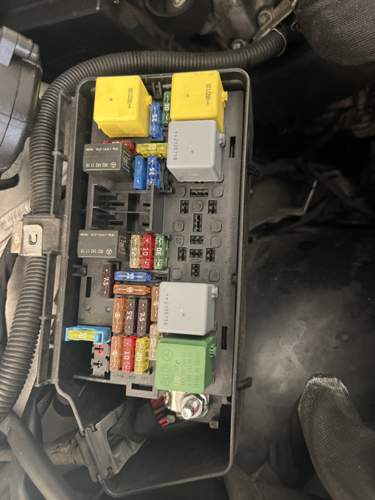

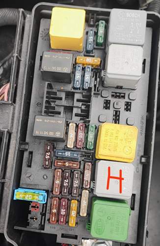

Ich hatte (habe?) dasselbe Problem gehabt. Seit dem Tausch u.a. von mehreren startrelevanten Relais (u.a. 2x A0025422619) im vorderen Sicherungskasten (Motorraum) ist es nicht mehr aufgetreten. Es kann aber gut sein das es zufällig nicht mehr auftritt da der EZS Platinendefekt auch dafür verantwortlich sein kann. Daher ohne Gewähr aber seit dem Tausch im Juli letzten Jahres ist es nicht mehr aufgetreten. Aufgrund des günstigen Preises hatte ich es damals probiert da bei unserem Audi ein defektes Starterrelais ebenfalls für das Ausbleiben der Glühwendel und somit Startverweigerung verantwortlich war.
Ich meine das es damals (die großen quadratischen) das Grüne (A0009828523) und die zwei grauen Relais (A0025422619 ) waren. (Siehe Bild) Die Teilenummern wurden mehrmals aktualisiert, deswegen auf Basis der aktuell eingebauten bei MB nachfragen. Bei mir handelt es sich um einen W164 Mopf 280CDI. Je nach Ausstattung und Ausführung kann die Auslegung abweichen daher bitte für den eigenen Wagen prüfen.
Vorderer Sicherungskasten Motorraum

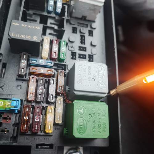

Das ist eine Hilferuf ich bin verzweifelt ich habe das gleiche Problem aber bei ml w164 Baujahr 2010 beim Schlüssel drehen startet nicht alle sicherungsgeprüft alle Release teilweise gegenseitig getauscht und ausprobiert das Auto startet trotzdem nicht alles anders funktioniert außer starten allerdings beim Relais im Motor die für Stadt zuständig ist das ist die R1 überbrückt startet das Auto mit Schlüssel kann aber gleichzeitig nicht ausmachen bis ich sie überbrücken entfernt habe meine Meinung nach irgendwo habe ich eine Sicherung der abgesichert vor dem Relais die ich noch nicht gefunden habe Werkstatt keine Termine frei ich steh kurz vor dem Urlaub ich weiß nicht was ich machen soll jedes Mal wenn ich das Auto starte muss ich überbrücken und beim ausmachen mit der Motorhaube aufmachen und den Kabel zu entfernen sonst läuft alles irgendwo ist eine vorsicherung die ich nicht gefunden habe. Später um Mithilfe wenn jemand die gleiche Erfahrung gemacht hat dass er mir helfen kann Reli geprüft mit vier PIN Kontakt 30 vorhanden 87 Masse vorhanden 86 schwach 85 keine Masse irgendwo fehlt mir eine Steuerung fehlermeldung

Was überbrückst du, Relais selbst oder die Kontakte in Sicherungskasten?
Steuerseite (Erregungsseite)? Oder die Arbeitsseite? Wenn du mal die Steuerseite überbrückt hast, dann hast Kurzschluss produziert und irgendeine Sicherung ist durchgebrannt.

Danke noch mal für die Antwort überbrückt habe ich nur das Relais

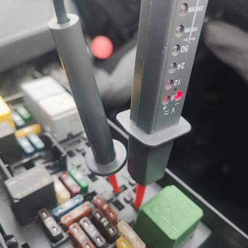

Die Kontakte von 4 PIN Relais auch getestet
Kl 30 12V
Kl 87 Masse
Kl 26 nur 7V
Kl 25 Masse
Das grüne Relais für die Anlasser mit 5 PIN wurde auch getestet funktioniert.

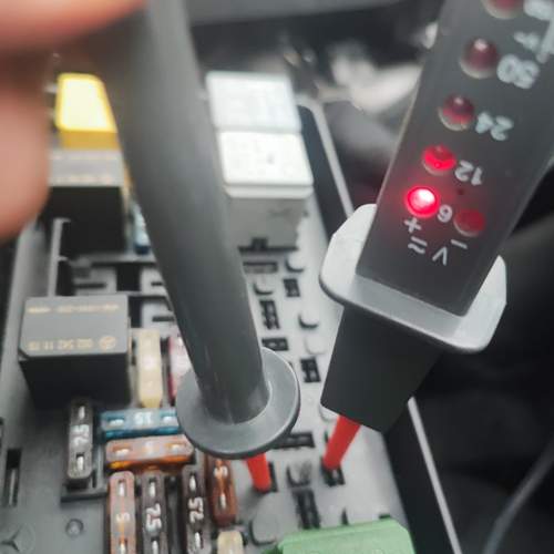

Wichtige Fragen ich habe festgestellt dass Relief mit vier PIN hat das 30 und 87 sind groß und lang und 25 und 26 sind klein und dünn und die Kleinen kommen nicht an Kontakt unten ist das normal
Platine und die Kabel inklusive Stecker habe ich aufgemacht und überprüft hat keine Beschädigung drinnen
Ich bedanke mich im voraus für jede Hilfe die er mir geben könntet was kann ich noch überprüfen !
Img-20231120
die 2 dünne Pins (Steuerseite) sind für die Aktivierung (Schließung) der 2 dicken Pins (Arbeitsseite) zuständig.
Nach dem Drehen des Schlüssels müssten an den 2 dünnen Pins 12V anliegen.
Das ADAC das nicht überprüft hat ist mir ein Rätsel.
Sobald an den 2 dünnen Pins 12V anliegen, schließt das Relais die 2 "dicken" zusammen. Wenn das nicht funktioniert, liegen an der Steuerseite nicht 12V (7V???) oder die Kontakte der Arbeitsseite (dicke Pins) ausgebrannt (ausgeschlagen) sind.
Für fehlende Spannung an der Steuerseite kann Zündschloss, Wegfahrsperre, Freigabe des Steuergeräts und, und, und verantwortlich sein. Ich tippe trotzdem auf Relais.
Okay vielen dank für deine Antwort ich würde jetzt die zwei kleine Pins noch mal überprüfen ob da was reinkommt ist ein Rätsel weil ich 3 Relais getauscht habe und alle drei machen die gleiche Arbeit die schließen nicht

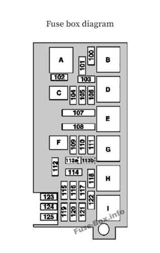

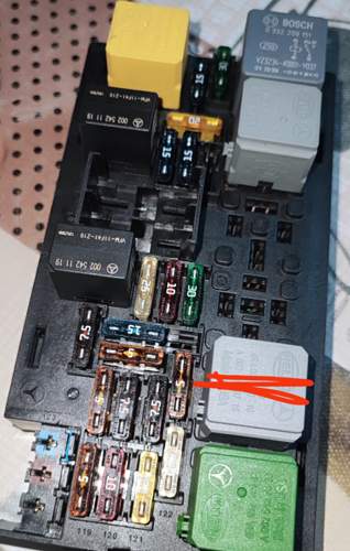

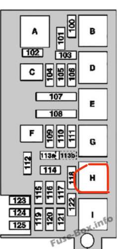

Meine Frage ist welche Nummer ist die Sicherung zum Überprüfen die zwischen steuergerät und das Relais sitzt vorsicherung ob jemand die Nummer weiß motorraum oder Kofferraum ??
https://fuse-box.info/.../...nz-m-class-w164-2006-2011-fuses-and-relay
Vielen Dank für deine Antwort und für den sicherungsplan allerdings hatte ich schon mal sowas ähnliches angeguckt im Internet ich bin nicht schlau da rausgeworden welche Nummer ist die Sicherung ??
Ich brauche nur die sicherungsnummer die zuständig für kl 87 Relais :-(
