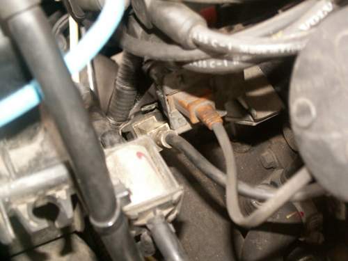

oops - hatte gerade totalen PC-Absturz, nach Hochladen vom Bild 😠

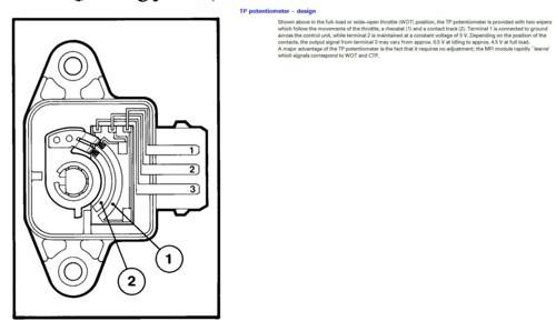

Übrigens: geht auch nicht anders, mit den Leitungen mein ich. Ist aus dem Schaltplan klar ersichtlich (Bilder)
