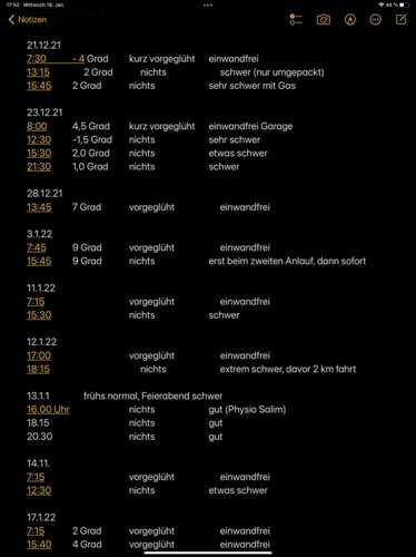

Den Beitrag hab ich auch gelesen. Ich sollte wirklich mal penibel auf die Temperatur achten, wann er vorglüht und wann nicht.

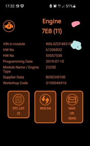

man kann auch mit einem OPCOM den SW-Stand vom Motorsteuergerät auslesen oder
einem Bluetosh OBD Teil + mancher APP !
Da sieht man das Programmierdatum und
Manchmal die Zeulenummer.

War jetzt bei Opel, die konnten oder wollten mir nicht wirklich weiterhelfen. Wobei ich von der Werkstatt auch nicht viel erwartet hab. Schon letztes Mal als ich was wollte, wollten sie mir ein anderes Auto verkaufen und meinen in den Export packen. Also hab ich das jetzt weiter beobachtet. Es ist am Nachittag wirklich egal wie kalt es ist, er glühl nicht vor. War jetzt im Bereich --1 bis plus 9. Am Morgen, gleiche Temperaturen glüht er immer zuverlässig vor, egal ob er in der Garage oder draußen steht, er ist sofort nach dem das Vorglühsymbol weg ist an.
Jetzt habe ich mal meinen Ordner gewälzt und entdeckt, dass im Oktober 2020 die Glühkerzen und das Vorglührelais gewechselt wurden. Ich bilde mir ein, dass das mit dem schlecht anspringen am Nachmittag danach los ging. Bin mir aber auch nicht ganz sicher. Könnte es sein, dass das Vorglührelais vielleicht einen Treffer hat/hatte? Temperaturfühler glaub ich nicht, der fühlt ja frühs auch immer richtig.
Jetzt ist mir grad eingefallen, dass das Problem vielleicht doch schon älter ist, mir aber aufgrund meiner „Fahrzeiten“ vor dem Wchsel gar nicht aufgefallen ist. Bin davor sehr wenig gefahren und wenn dann meist mit kürzeren oder längeren Standzeiten zwischen den Fahrten.
