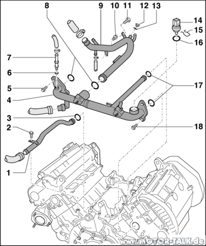

Ist das nicht der Nockenwellenversteller?
Oder meinst du den Stecker da drunter wo man nur die Kabel und ein bischen vom Ende sieht?
ich meine den hellblauen in der mitte des kreises
Der ist glaube vom Nockenwellenversteller, ich meine der da drunter könnte der vom Geber sein
meinst du dieser ist es?
Das ist schlecht zu erkennen, wenn du genau guckst sitzt da nur ein 4 Poliger Stecker auf einem Metallrohr fast direkt unter der Drosselklappe
Müsste blau oder grün sein
Von der Form her passt es zum Geber, wenn du den abziehts solltest du ein ( meist ) grünes Gegenstück sehen, das ist dann der Geber
Position 14 ist der Geber
Geber
okay! das ist er!
kann ich den stecker vom nockenwellenversteller einfach abziehen um besser an den tempgeber zu kommen oder kann das zu weiteren problemen führen? weil von der linken seite ist es mir unmöglich da ran zu kommen!
Zündung aus dann kannst du den Stecker abziehen.

ich werde ihn wohl nicht selber tauschen können, weil ich da nicht rankomme, unmöglich! man müsste schon einige bauteile entfernen um an den stecker zu kommen was in der werkstatt wohl auch einiges an zeit und dem entsprechend viel geld kosten würde...

Wo kommst du denn her? Eigentlich kommt man da ran,zwar mit gefummel und nicht unbedingt Hände wie Schraubstöcke aber wechseln sollte nicht große Problem darstellen
aus der nähe von walsrode mittig von h, hb und hh !
also meine mutter hat vorhin mit ihren kleinen händen versucht an den stecker zu kommen... vergebens!
das is echt scheiße verbaut!!
Bogen vor der Drosselklappe ab und Du kommst "wunderbar" ran...
du meinst das schwarze kunststoffteil grün umrandet ja?
Na beim 2.8 ist das mit dem Ansaugschlauch etwas schwieriger warum auch immer haben die da son riesen Teil angebaut. Soweit ich das in Erinnerung habe
