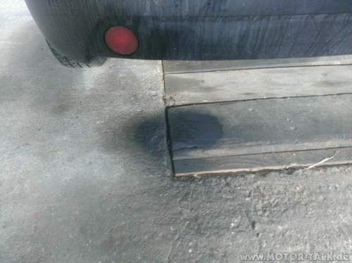

Hallo Leute,
bitte steinigt mich nicht, aber es geht um die beim Golf 4 verbaute 2,0ltr Maschine mit 85kw 115PS
Es geht aber nicht um den Golf, sondern um den New Beetle von 1999
Nur sollte es wesentlich mehr Golf mit so einem Problem geben und im Beetle Forum ist sehr wenig los.
Also kalt macht der Wagen richtige Schweinerei wenn er gestartet wird.
Das rußt am Auspuff den ganzen Hof / Garage voll.
Woran könnte das liegen?
Außerdem stinkt der Wagen ab und zu stark.
Gruß Helmut
PS: Falls das hier nicht stehen darf, müsst Ihr es eben in den Beetle Bereich verschieben.

Ist ein Ölverbrauch vorhanden? Der Motor ist ja bekannt dafür und der Fleck sieht auch sehr ölig aus.

Ich hatte das mal, da war die Lambda Sonde kaputt.
Lies mal den Fehlerspeicher aus.
Hier der Fehlerspeicher Bericht:

Also der Wagen gehört meiner Tochter.
Es war die Lambdasonde.
Also Problem ist gelöst.
Damit ist hier geschlossen.... ;-)
