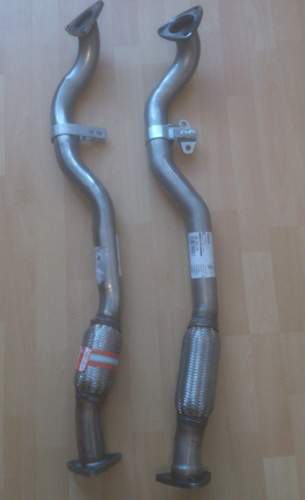

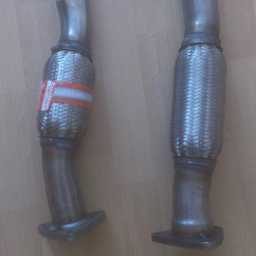

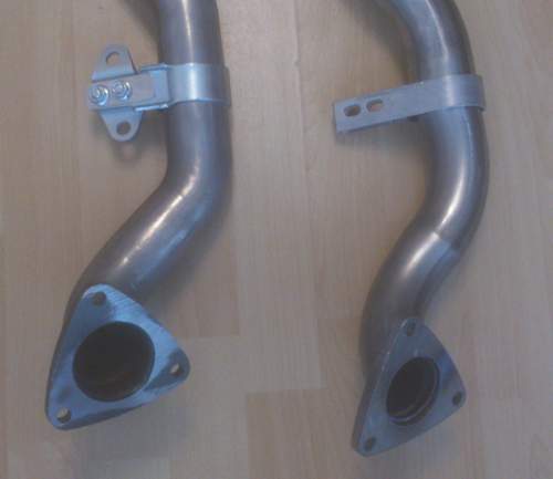

Schu mal dir die Bilder an, ich habe ja letzte woche auch getauscht gehabet. Erst von Bosal bestellt nach dem auspacken und ein mal kontrollieren gingt das teil zurück. Erst die verarbeitungsqualitet war unterirdisch und dann noch dazu ein loch in der schweißnaht. Habe mal da reingepustet 😁 naja.
Neuteil und nicht bei eBay gekauft!
Dann habe ich eins von Eberspächer gekauft ist ja wie das original, soll angeblich auch das original-teil von den sein.
Schau mal da
Oder von Ernst, aber bei den ist aktuell nicht da
