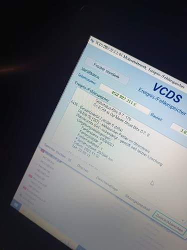

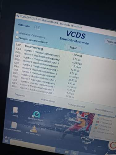

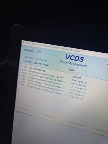

Hallo Leute,
Kann mir einer vielleicht sagen was das sein könnte und zwar ist das Auto am Ruckeln und macht komische geräusche vorglühlampe leuchtet am Tacho. Wenn ich auf D um schalte und los fahren will stirb das Auto ab. Und wenn ich das Fehler lösche fängt das Auto normal zu laufen. Aber wen ich von der bremse los geh rolt das Auto weg, aber so bald ich das Gaspedal ganz leicht betetige kommt das glühlampe wieder und das Auto fängt wieder zum ruckeln. Ich hab das vcds angeschossen und mir die Werte von injektoren angeschaut. Fehler injektor 6. Ich wollte auf sicher gehen und hab das injektor 5 und 6 Platz getauscht und Auto wieder angemacht. Jetzt liegt das Fehler nicht mehr bei injektor 6 sondern 5. Also ist der injektor 6 defekt. Aber was ich nicht verstehe wieso stirb das Auto ab wen ich leicht auf Gas Pedal betätige. ?m Anhang sind Fotos von injektor werte.
Audi A6 4G C7
BJ.2012
3liter 204ps
Km.290.000
Ich danke euch jetzt schon für eure nützliche antworten.
