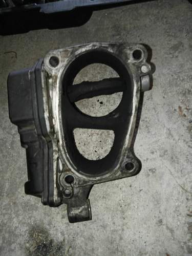

Ein Hallo an alle,
Ich habe im Moment folgendes Phänomen,
Wenn ich mein Auto (3.0 bitdi 313 ps) morgens aus der Garage hole und ca. 400 bis 800 Meter fahre und an einer roten Ampel halten muss ruckelt der Motor extrem.
Fahrzeug befindet sich im stand weiterhin in Fahrstufe D und wird durch Auto holt gehalten, ich stehe nicht auf der Bremse.
Sobald ich von der Fahrstufe D in N wechsel verschwindet das ruckeln vom Motor genau so wenn ich leicht Gas gebe,
So bald der Wagen warm ist, merkt man überhaupt nichts mehr von dem ruckeln oder zittern vom Motor.
Was auch interessant ist das sich die Drehzahl im KI nicht bewegt sondern konstant bleibt.
Hatte vielleicht schon mal jemand dieses Problem oder weiß Abhilfe?

So sah es bei mir aus , Grad fertig geworden.
Was für ein Schmand ;D

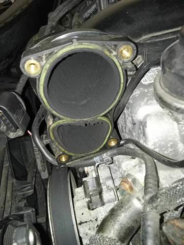

Sowas hatte ich mir gedacht, hast du die Klappe und das Saugrohr ( soweit wie man rein kommt) jetzt gereinigt ? Ich bin mir ziemlich sicher das er jetzt besser läuft ohne rucken und wenn nur noch minimal
Ja da war einiges drin, ca 2 händevoll Ruß hab ich da raus gekratzt. Bin dann paar Kilometer Probe gefahren. Gaspedal hat besser angesprochen und der Durchzug um einiges besser. Sobald ich Urlaub habe Bau ich Mal alles auseinander zum reinigen. Da ist bestimmt alles voll denk ich mir. In der Ansaugbrücke wo man nicht so rein kommt. Sorry falls falscher Begriff, ich weiß nicht wie alle Teile richtig heißen. Schraube aber immer selber,ich war noch nie in der Werkstatt. Danke nochmal für den Tip.
Wenn du die Ansaugbrücke eh runter machen willst, kleiner Tip : Kühlmittelabsperrventil und Steckstutzen in einem wechseln. Ist dann nur noch ne halbe Std Mehrarbeit.
Kannst ja morgen mal berichten wie er sich verhält....er machts ja scheinbar nicht immer
Mojeee. Also bis jetzt nur positives. Diese Drehzahl schwankung auf D . Hatte ich heute nicht mehr. Er schaltet sogar schöner,bleibt länger in einem Gang nicht wie sonst hin und her geschaltet.Das Gaspedal reagiert viel besser und der Motor läuft viel ruhiger, vorher hat das Lenkgrad stärker vibriert. Ein halbes Jahr war ich am suchen, keiner hatte ein Rat. Vielen vielen Dank!!
Und alles nur wegen 80 Gramm Ruß an der Reglerklappe die dadurch die Luftströmung nicht richtig hinbekommt 😉

Ohne AGR sollte das wie geleckt bleiben. Die Öldämpfe aus der Kurbelgehäuseentlüftung haben ja keinen " Partner" mehr (Ruß) um den Schmodder zu produzieren.
