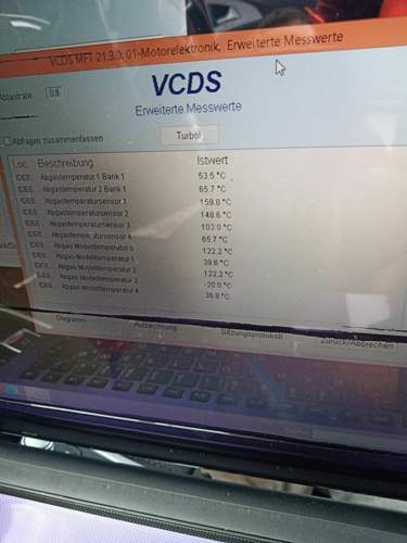

Hatte Mal heute ausgelesen und wollt fragen ob das normal ist,das der anzeigt Abgastemperaturmodell 3. -20 Grad vielleicht hängt das damit zusammen?
Audianer ich rufe euch ??
Img-20210710
Steht doch dort. Es ist eine "Modell"temperatur. Die ist nicht echt. Genausowenig wie die 122°C Sind reine Ersatz(rechen)werte.
Danke für die Antwort. Dann such ich Mal weiter.

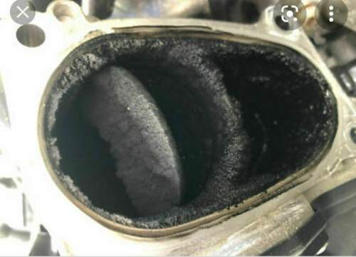

Wie sieht deine zentrale Drallklappe aus ? Wurde die mal gereinigt ?
Irgendwann hatte der Wagen ja mal AGR und das pappt ganz schön fest
Ich hatte letztes Jahr Drosselklappe gereinigt, halt wo man dran kommt. Da war viel schmodder.
Danke dir . Ich kontrollier das Mal, wenn ich es schaffe heute noch.
Kann das damit zusammen hängen? Die drehzahlschwankung hab ich nur einmal am Tag.
