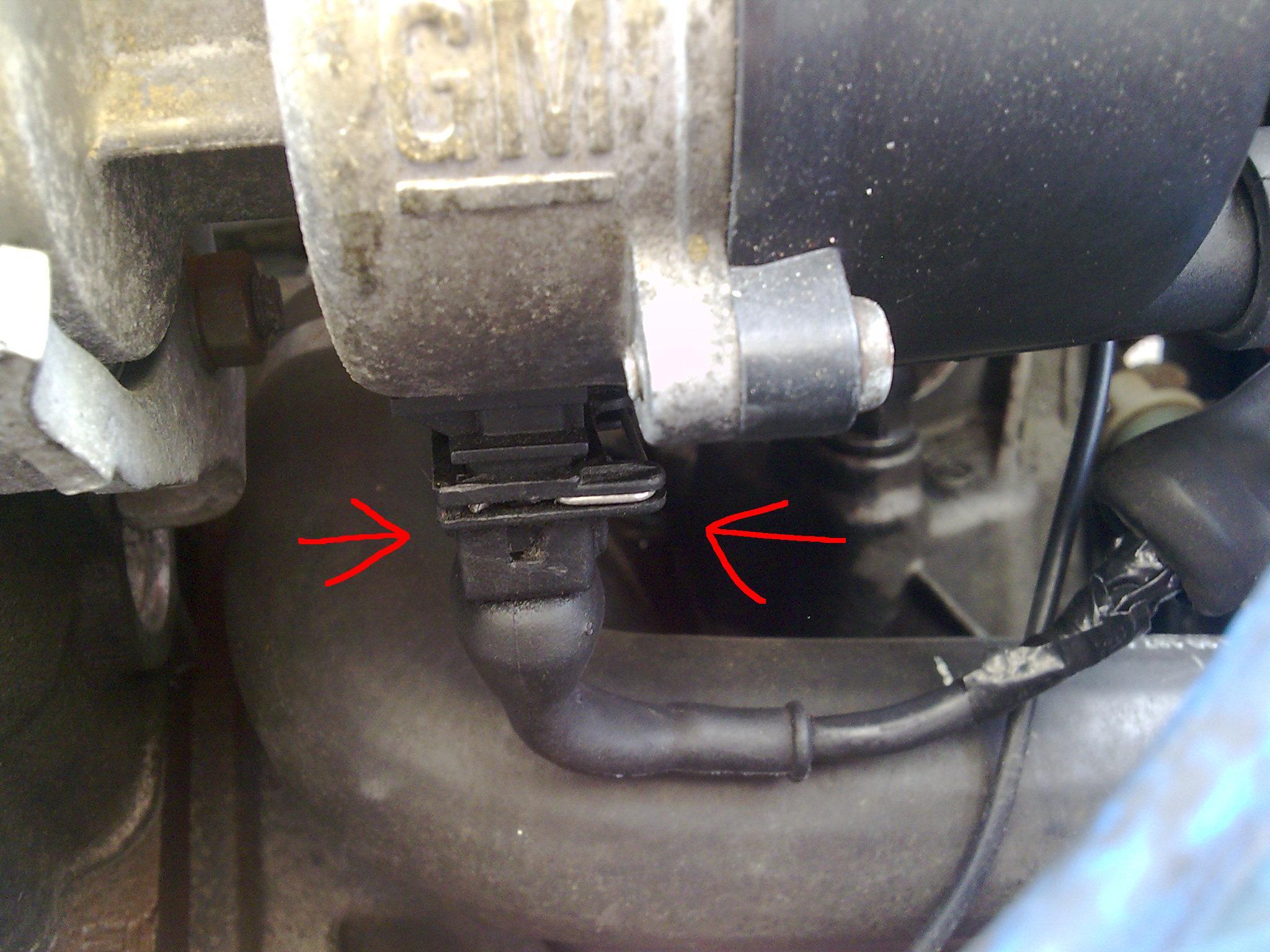

so hab jetzt mal die kabel dran gelötet und der stecker ist auch wieder dran...
erst wollte er mir nicht anspringen und dann ist er angesprungen.
Ich habe dann gemerkt wenn ich an folgendem kabel wackel
hier
geht der motor aus oder macht so geräusche als ob er fast ausgehen würde.....
das problem ist also immer noch nicht weg...
hab dann ne probefahrt gemacht und dann gemerkt das er immer noch ruckelt...
und zwar wenn ich voll durchtrete ruckelt er und manchmal nimmt er beim anfahren nicht so richtig das gas an....
ich weiß echt nicht was ich machen soll....
bitte helft mir!!!
hier noch ein bild von dem stecker wo ich gemeint hab
hier

entweder is der hallgeber im arsch *ups
oder das ist nicht richtig gelötet!!!
ya ist des normal wenn der hallgeber kaputt ist das dann der motor stottert wenn man an dem kabel wackelt???
ja hätte ich das sonst geschrieben!!!!!!!!😰
wo kriegt man so ein hallgeber her??? und welches ist der hallgeber??? sry aber ich kenn mich da ned so aus,

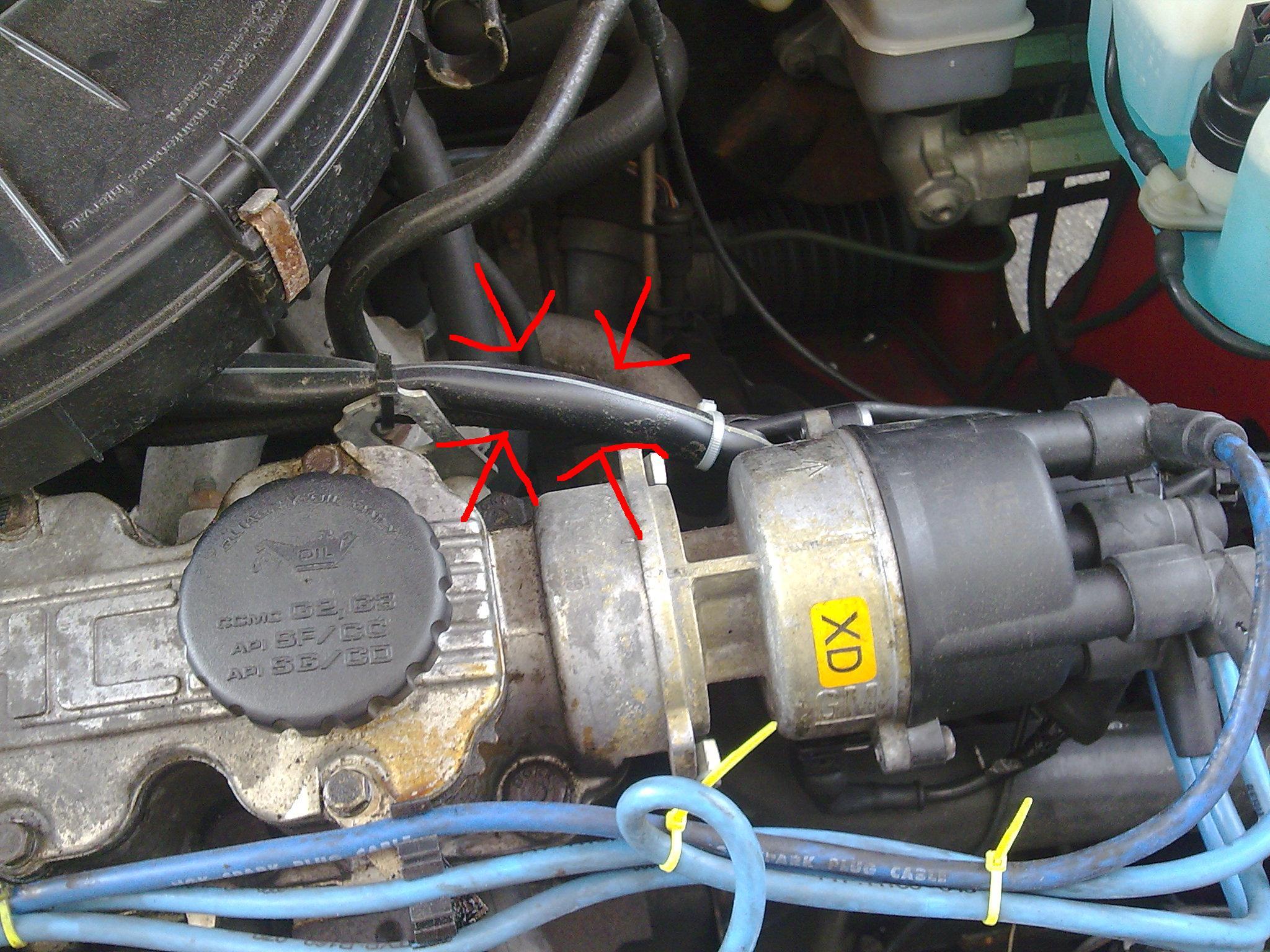

die Schraube unter dem Zündverteiler lösen 13er maulweite!
und abziehen.
evtl komplett tauschen oder nur den ganzen metallkram.
zu holen beim schrotti und dann versuch den auf Probe zu bekommen falss es doch dein stecker is!!!
ist des der hallgeber wo auf meinem bild XD draufsteht?? also der gelbe kleber da
da steckt er drinen ja
verteilerkappe ab??? und da drinne????
nein
in dem metallgussteil
ja ich meinte verteilerkappe ab und dann im metallteil drinne??? oder muss ich was anderes machen um an den hallgeber zu kommen
du wirst das metallteil mit inhalt tauschen müssen! is das einfachste
alles andere wäre blödsinn!!!!
das ganze mettalteil mit inhalt oder nur den rechten teil wo xd drauf steht???
was kostet sowas ca. aufm schrotti???
muss ich des auch vom 1.4i facelift nehmen oder kann des auch vom vorfacelift z.b sein???
