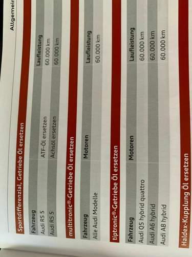

@ CIC55: Ich war gerade nochmals am Auto. Im Serviceplan steht, dass bei ALLEN AUDIMODELLEN MIT MULTITRONIC das Getriebeöl aller 60.000 km zu wechseln ist

Einfach google fragen.
Das muss bei der multitronic aller 60.000 km neu!!! Frag bei Audi nach
Nicht bei der multitronik. Bei der S-tronic alle 60 tausend. Die multi hat kein Wechsel interwall.
Also ich fahre auch ein multitronic bj 12/13 und bei mir fällt die drehzahlanzeige auch immer unter 1000 Umdrehungen außer er regeneriert mal..aber ruckeln oder so habe ich nicht...aber ich denke eine Getriebespülung würde helfen.
Meiner ist auch bald dran habe bald die 120.000km drauf das wäre dann mein 2ter wechsel mit spülung.
Sorry das höre ich zum ersten Mal.
Siehe Foto
Natürlich muss das Multitronic Öl alle 60tkm gewechselt werden. Wenn das nicht gemacht wurde kann es richtig teuer werden..
