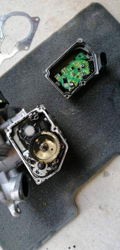

Ventildeckel ist bestellt, habe jedoch im Vorhinein eine Frage. Beim reinigen der Drosselklappe welche voll Öl war ist wohl die Dichtung beim Zusammenbau gerissen. ( Die Dichtung der Steuereinheit). Jedoch habe ich diese nirgends in einem Teilekatalog gefunden. Gibt es zu dieser überhaupt eine Teilenummer oder sowas?
Img-20200224-wa0000
Nein wahrscheinlich nicht. Wenn du Glück hast, findest du im Fachhandel eine andere Dichtung, die passt. Ansonsten beim Schrott.
