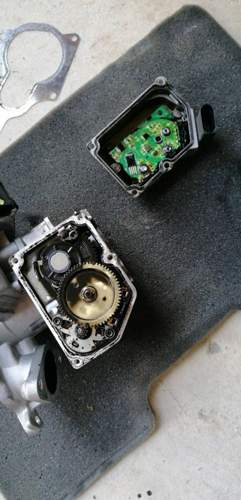

Hallo, habe heute die Drosselklappe aufgeschraubt um zu schauen ob die Zahnräder kaputt sind doch nein das waren sie nicht stattdessen fand ich eine menge Öl in der drosselklappen Steuerung. Ist das normal? Was kann ich tun?
Img-20200224-wa0000
Als erstes würde ich das Kabel zur DK prüfen. Also ist das öltrocken?
Ansonsten bleiben nicht mehr so viele Möglichkeiten. Entweder kommt das Öl vom Turbo oder aus der KGE wegen defekter/verschlissener Ölabscheider bzw. zu hohem Ölpegel.
Keine Ahnung, ob die Platine nun mit Bremsenreiniger fluten darf, ohne sie zu zerstören. Das jedenfalls wäre eine Möglichkeit, um das Öl wegzukriegen.

Okay. Und kannst Du ausschließen, dass das Öl über die Kabelwege in die DK gekommen ist? Also ist der elektrische Anschlussstecker für die DK sauber und frei von Öl?

Danke für deine Antwort, ja ich kann ausschließen das es über die Kabel in die DK kam. Die sind Furz drocken. Ich habe das Problem wenn DK und AGR angesteckt sind an Strom und ich Fahre, dann ruckelt der Motor in den genannten Drehzahlen und es kommt viel weißer Rauch hinten raus. Deutet das auf ein defektes Kge hin?
@MauriceB schrieb am 24. Februar 2020 um 20:29:00 Uhr:
War das nicht auch Dein Eingangsproblem? Wenn Du die DK aussteckst, ruckelt es ja nicht mehr, oder?
Ruckeln kommt vom unangepassten Verbrennungsverhalten. Also zu wenig Sprit, weil das MSG die Zufuhr aktiv drosselt, eben weil das Erreichen der Rauchgrenze detektiert wird.
Rauchendes Abgas kommt von defekter KGE, oder eben auch vom Abwürgen der Luftversorgung durch eine defekte Drosselklappe. Oder der DPF regeneriert.
Nun ist Öl auf der Platine, daher würde ich erstmal das Problem mit der DK lösen. Und dann die anderen Sachen abklopfen. Zumindest scheint ja eine Art Dichtung defekt zu sein, denn wenn Öl in E-Bereich der DK reingedrückt wird, dann kommen da auch Abgas rein (genauer gesagt KGE-Gas, was praktisch auch ein Abgas ist). Das ist definitiv nicht im Sinne des Erfinders.
