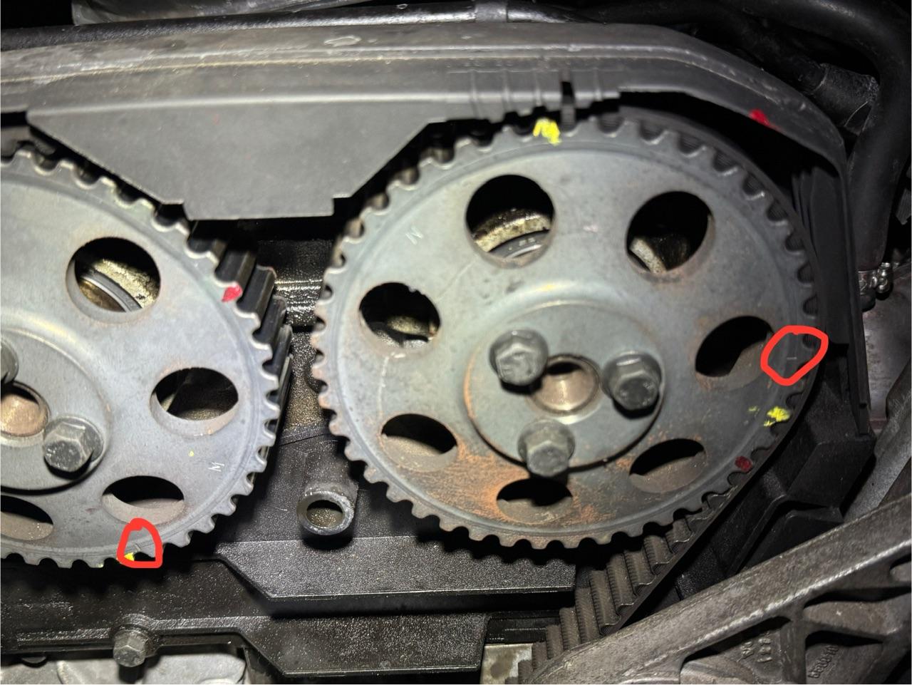

Auch ohne OT Stellung war es jetzt mit vernünftig lich doch recht einfach Festzustellen das der Zahnriemen wirklich übersprungen ist. Aufgrund der Abgase im Luftfilter gehe ich auch davon aus das ich mir durch die Testfahrten nach den diversen Sensorenwechseln die Ventile zerstört habe.

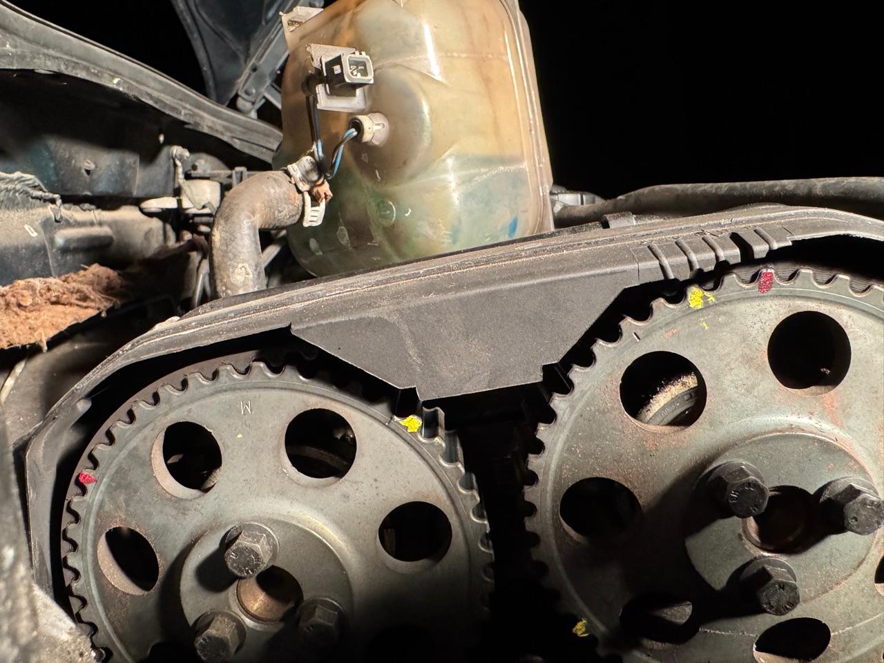

Dreh ihn halt auf die Markierungen. Die Striche auf den stirnrädern müssen schräg nach oben zeigen. Gegenüber der rechwinkligen Ecken auf dem Plastik. 30er nuss wird an der Kurbelwelle benötigt
Hier nochmal in OT.
Oha...da sieht es aber recht derb aus...Einlass ist 3 Zähne zu weit...
Dann ist es klar das er so schlecht läuft. Glaube aber nicht, dass er jetzt schon nen Schaden hat

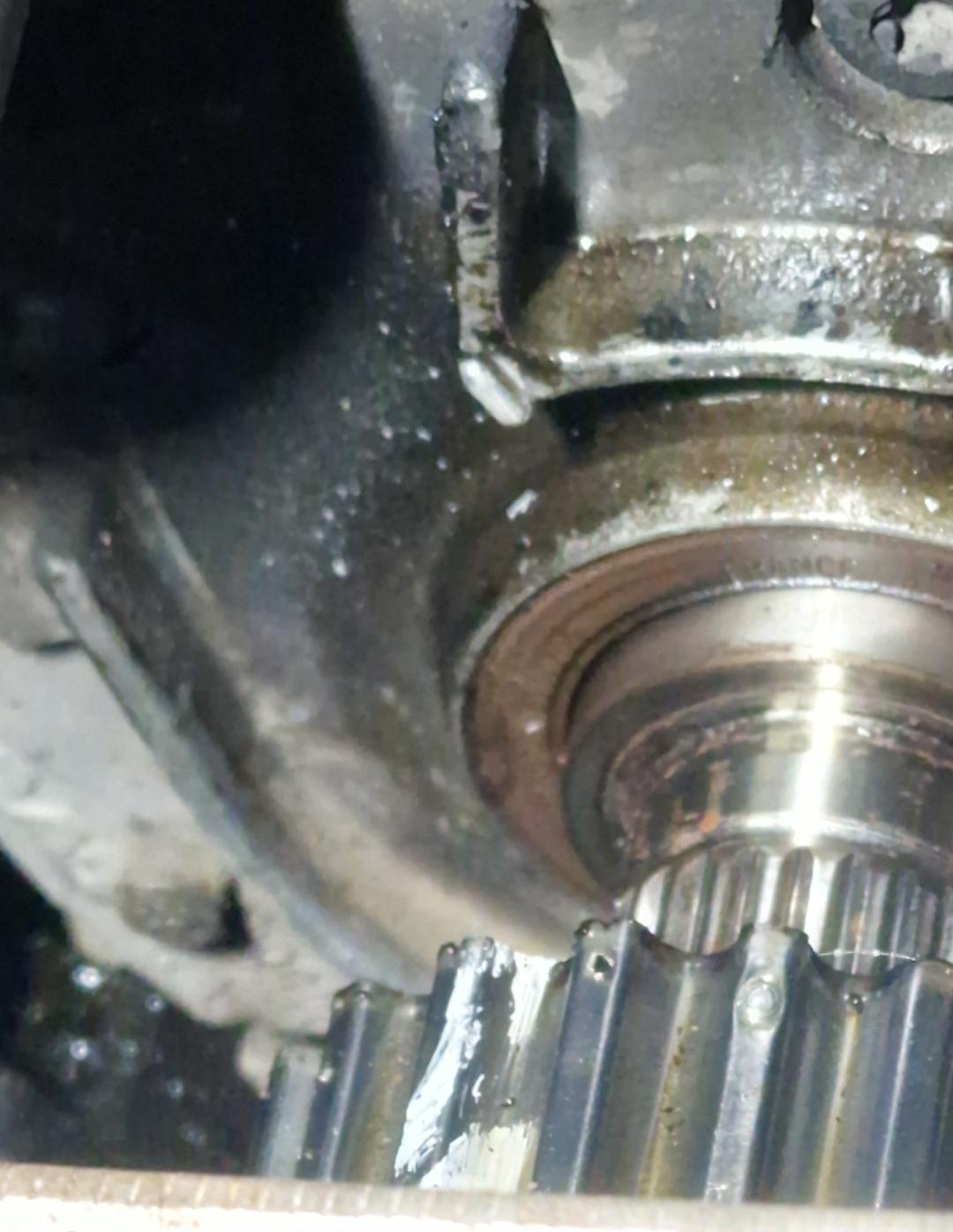

Hast du jetzt die einlassnockenwelle zurück gedreht, oder die auslassnocke vor? Die Kurbelwelle muss nämlich schon auch auf Markierung stehen

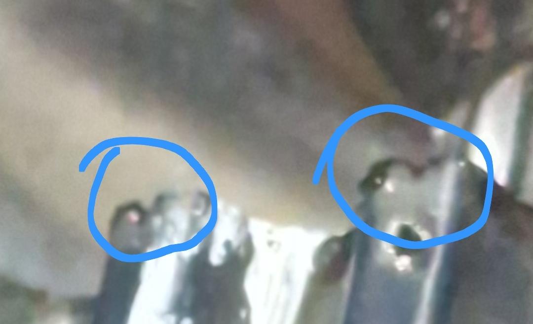

Man sieht es von oben leider nicht gut. Aber du kannst ein Foto machen und dann vergrößern. Du wirst halt ein richtig gutes Licht dafür brauchen
Kurbelwelle unten steht richtig das hatte ich mehrfach geprüft. Habe den Einlass zurückgestellt. Habe aber irgendwie das unwohle Gefühl das die Räder schonmal ab waren. Gibt es noch eine andere Methode zu überprüfen ob die Nockenwellen richtig liegen?
….war das nicht auf der anderen Seite an den Nockenwellen markiert?? Also Zündverteilerseite….

Dreh erstmal unten mit einer 30er Nuss die Kurbelwelle durch. Da geht wenigsten nichts kaputt.
Auf der Zündverteilerseite muss ich mich mal genauer umgucken hab ich gestern nicht mehr im Kopf gehabt. Unten an der Kurbelwelle hab ich schon gedreht. Aber Anfangs lässt er sich fast ohne Wiederstand drehen, irgendwann kommt ein punkt, wo die nächste 3/4 Umdrehung mit sehr hohem Kraftaufwand verbunden ist. Das Phänomen hatte er aber auch schon bevor ich die Nockenwelle zurückgedreht habe.
