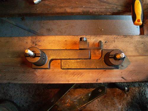

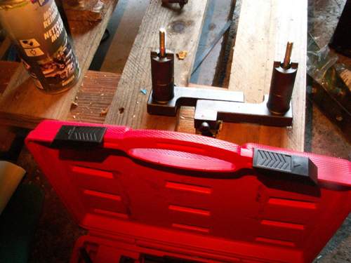

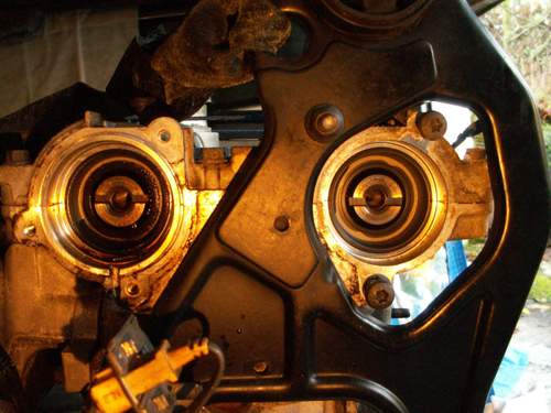

Sehe ich das richtig das die Schlitze Asymmetrisch sind?
Sollte ich den Original NW-Feststeller holen oder gibts da günstigere alternativen
Du siehst richtig.
Am billigsten ist der Satz bei ebay. https://www.ebay.de/itm/195541428541?...
Hier mal ein kleines Update hab die Nockenwellen in Position gebracht Wasserpumpe, Umlenkrolle, und spannrolle sind neu am rippenriemen genauso. Jetzt hab ich mal ein wenig an der Kurbelwelle gedreht um zu gucken ob sie auch frei läuft (Zahn und Keilriemen sind ab) und siehe da zur vollen Umdrehung der kurbelwelle fehlen mir ca 5 grad. Bis zu diesem Punk läuft sie geschmeidig ohne großen Widerstand. Was ich mich jetzt frage ist das eine Funktion um die große Mutter am Kurbelwellenrad zu lösen oder sind meine Probleme doch größer als angenommen?
Wenn du die Nockenwellen drin hast, diese aber nicht mitgedreht werden, dann wirst du mit mindestens einem Kolben gegen die Ventile kommen.
Warum macht man sowas??
Gut das ich es nicht mit gewallt probiert habe.
@chrissA4 schrieb am 15. Januar 2025 um 18:43:27 Uhr:
evtl. dachte er es wäre ein Freidreher?
Das kann nicht funktionieren, wenn der Zahnriemen runter ist. Alles auf OT stellen, Zahnriemen drauf und dann erst drehen. Mit Gewalt machst Du mit Sicherheit was kaputt
Mich würde wundern wenn da nicht eh schon was kaputt ist...
Ich denke auch dass der Wagen in die Hände eines Fachkundigen gehört.
Durchdrehen ohne Zahnriemen......
Ich danke für die zahlreichen hinweise. Ich weiß jetzt definitiv welchen Schrauber ich nicht mehr um Hilfe bitte bei solchen Angelegenheiten. Alleine hätte ich mich daran auch nie zu schaffen gemacht, nach seiner Aussage wäre es nicht so wichtig den Zahnriemen vorher drauf zu legen man sollte den eigentlich auch so drehen können.... Naja mal gucken ob er morgen anspringt wenn die neue Riemenscheibe da ist dann muss ich mir mal wen suchen der auch wirklich Ahnung von Autos hat um ihn mal durchprüfen zu lassen. Hat einer von euch eine Empfehlung im Raum Kiel?
