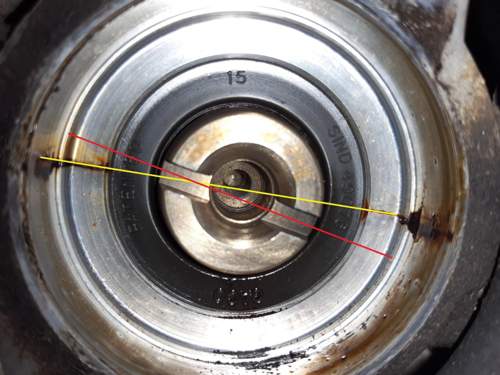

Wie überprüfe ich denn die Steuerzeiten hab mich damit bis jetzt nicht auseinandergesetzt kannst du da ne vernünftige Lektüre empfehlen das ich mich da reinlesen kann?

So wie du das am Anfang beschrieben hast, hattest du nur kurz den Anlasser betätigt und seitdem ist er zickig.
Mach mal das was scuty geschrieben hat. ich denke da auch an einen übergesprungenen Zahnriemen. Auf jeden Fall das mal ausschließen.
