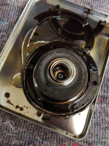

Ich hoffe mir kann endlich mal jemand weiterhelfen…
Was ich gemacht habe:
-Zündung neu und eingestellt
- Vergaser gereinigt und eingestellt
- Lüfterkasten richtig Montiert
-Ventilspiel eingestellt
-Benzinschläuche getauscht
-Käferwerkstatt hat Kupplung neu eingestellt
Was Funktioniert:
-ruckeln bei Beschleunigung behoben
-zieht Ordentlich durch, kein Leistungsschwund spürbar
- Öl Kontrolllampe funktioniert und leuchtet auch nicht auf während der Fahrt
- Lichtmaschine
-Öl Verbrauch hält sich in Grenzen
- Vmax wird Problemlos erreicht
- Heizung
Probleme:
- Motorblock hat eine schöne 3 Farben Lackierung ?!? Was ist das gelbliche? -war bis vor 2 Wochen nicht da.
-Zylinder braun?
- Motor hat ein klackern (Bleche auf Vibration geprüft und auch Krümmer auf Undichtigkeiten) kommt von der Mitte des Blocks.
- Öl tritt bei Benzinpumpe und Öldruckschalter etwas aus ( nicht Ölkühler)
- Vorwärmrohr nicht vorhanden (stutzen bei Auspuff zugeschweißt), ebenso kein thermostat bei Lüfterkasten, keine unteren Luftleitbleche (laut anderen Fahrern auch nicht zwingend notwendig)
- Benzinverbrauch bei ca. 25 Litern im Stadtverkehr, 15 Liter bei Autobahnfahrten 110km/h.
- Öl tropft aus unteren Kurbelwellenentlüftung, ebenso pustet er dort deutlich Luft im Betrieb raus ?
- Zündkerzen Isolator nach kurzer Zeit plötzlich schwarz
-öl Kruste im Ventildeckel
Sonstiges:
-AS Motor mit 50 PS 1600ccm
-Benzinfilter wird noch unter das Auto montiert, ist jetzt nur dort, falls ich Notfalls wo hin fahren muss!

ganz ruhig; Ölverlust ist "normal". Verbrauch abartig hoch. Kerzen sehen doch gut aus.
Sprechen wir von den gleichen Zuendkerzen? Die sehen fuerchterlich aus. Etwas Oelverbrauch ist normal. Betonung liegt auf etwas. Ab 1l/5000km wuerde ich langsam auf einen neuen Motor sparen. Und wieso der Konsens bei Boxermotoren "Och die Pfuetze unter'm Auto ist normal" lautet, ist mir schleierhaft. Wenn die vernuenftig zusammen gebaut sind, sind die auch dicht.
Deutet auf Blowby hin, Verschleiß. Motor lebt dann nicht mehr lang.
Was kann ich dagegen machen, ohne den Motor raus zu nehmen?
Nix.
Und an alle, die hier den Kompressionstest empfehlen...grundsaetzlich sinnvoll, im vorliegenden Fall jedoch weniger...das Oel im Brennraum (welches zweifelsohne existiert, siehe Kerzen) dichtet die verschlissenen Ringe waehrend des Tests schoen ab und verfaelscht die Werte.
Der Oelschlamm im Ventiltrieb suggeriert, dass der Motor von innen genau so aussieht. Den wuerde ich gar nicht mehr fahren oder so wie Brad Pitt in Tarantinos neustem Streifen, weil es eh wurscht ist.
Leakdown Test sehe ich hier als einzige Diagnosemoeglichkeit.
Oder einfach die Realitaet einsehen, dass der fertig ist und ueberholt werden muss.

Ich denke ich habe die Ursache für die Schüsse mit Flammen gefunden:
https://www.motor-talk.de/.../...bruecke-vorwaermung-t3487740.html?...
Die Ansaugbrücken Vorwärmung fehlt bei mir komplett und es tauchte auch erst bei etwa 7 Grad und feuchter Luft auf.
Das Altöl sah gut aus.
Leistungsverlust ist nicht Spürbar Vmax unverändert bei ca 140km/h, mit neuem Ölsiebdeckel nun auch nicht mehr feucht.
Ich denke nach wie vor dass das Klackern von der Benzinpumpe kommt, kann dort durch eine falsche Stößellänge die Membran kaputt gehen und somit Benzin in den Block gelangen? Hinter der Pumpe ist etwas Öl. Pumpe sieht aber in Ordnung aus und funktioniert auch gut.
Werde nächste Woche noch Bosch W8AC Zündkerzen einbauen, da die jetzigen vermutlich falsch sind und eventuell auch glühen könnten.

Wie sind den eigentlich die Bolzen vom ölsieb befestigt?
Mir ist aufgefallen das einer im Motor mit einer Mutter befestigt ist und alle anderen frei rein drehen?
Und um diesen zu wechseln muss man theoretisch den ganzen Motor auf machen?
@Snock007 schrieb am 14. Dez. 2019 um 09:31:20 Uhr:
Der mit der Mutter ist der, wo der Ansaugschnorchel mit befestigt ist. Daher die Mutter. Alle anderen sind einfach ins Gehäuse gedreht.
Wechseln lassen die sich alle von außen, bei dem mit der Mutter muss halt ein bisschen erfinderisch werden.
Die Stehbolzen sind einfach auf Block reingedreht.
Lediglich einer davon ist eine Schraube, mit der der Ansaugschnorchel der Ölpumpe befestigt ist.
Und ja, an die kommt man nur, wenn man den Motorblock öffnet.
